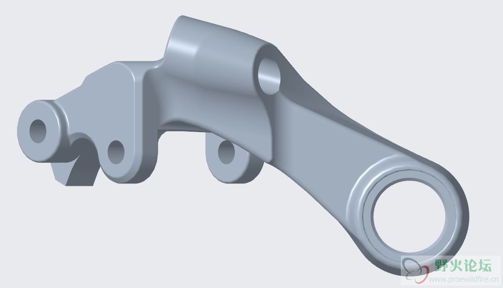

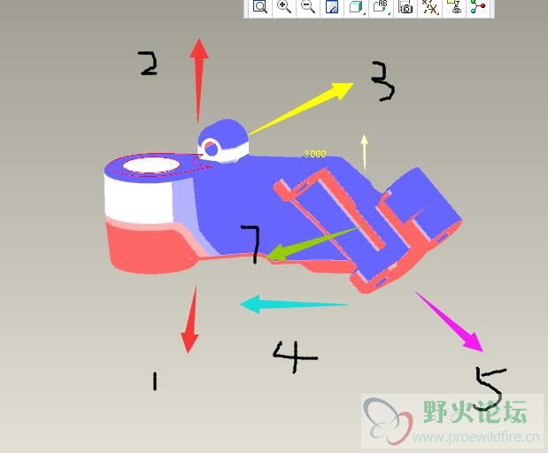

我是个入门没多久的菜鸟产品设计员,最近一个产品功能测试合格后交给注塑模具工程师开模具,被怼说分模分不出来。模具这块我也不懂啊,简单的上下分模倒是理解一点。问他说哪里要改,怎么改也不给我说  只能求助论坛大大帮忙看看,需要做哪些修改才能分模
模具工程师说按这个视图上下分模
请各位大大帮帮忙

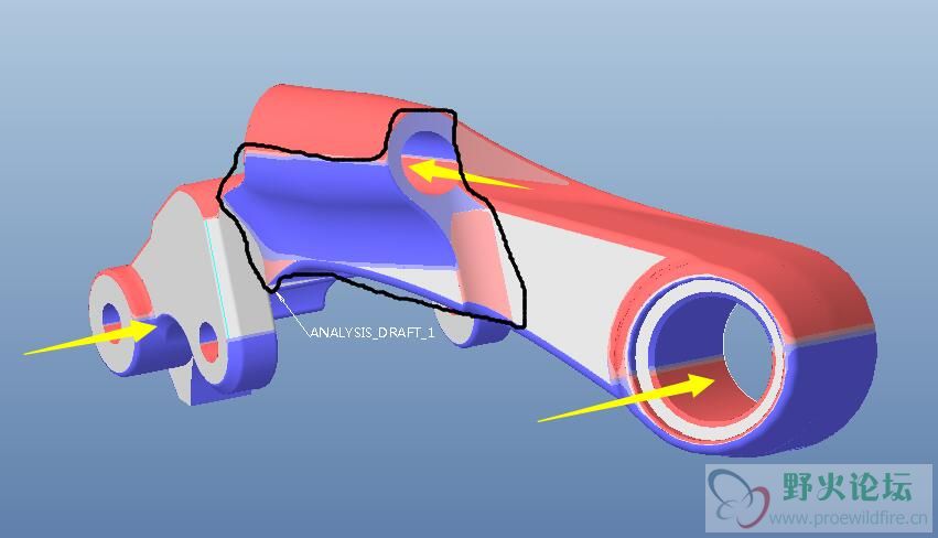

查看完整内容
可以出模的,黑圈这里不好 改一下。这套模三个行位就可以出模

发表于 2019-7-10 15:51 | 显示全部楼层

你这个不是活该被叼么,一般两到三个方向,多了就骂人了

 楼主| 发表于 2019-7-10 16:50 | 显示全部楼层
孔的位置都是功能相关,改不了的

发表于 2019-7-10 16:52 | 显示全部楼层
巴拉拉冲 发表于 2019-7-10 16:50
孔的位置都是功能相关,改不了的
那就是你设计的问题了啊

发表于 2019-7-10 16:54 | 显示全部楼层
你这都七个方向了

发表于 2019-7-10 17:55 | 显示全部楼层
厉害厉害这么多方向,要是我是模具工程师,肯定随手拿个模仁砸你。。。

发表于 2019-7-11 09:01 | 显示全部楼层
略复杂,上下开模+左右斜3个侧抽
