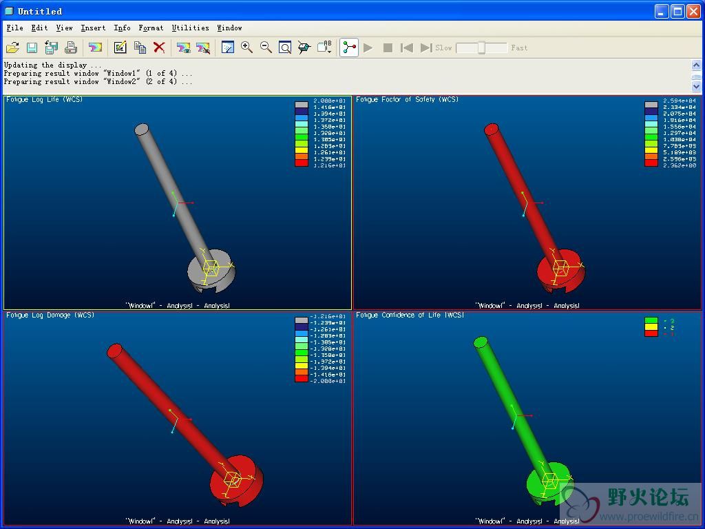

我进行了疲劳分析,结果却看不懂,哪位老师能指点下
疲劳分析结果
疲劳分析结果

发表于 2009-9-2 07:48 | 显示全部楼层
左上图是对数(log)表示的疲劳寿命-----预估计的疲劳寿命,
右上图是安全系数------不改变期望循环次数时允许的载荷安全增大系数
里面的最小值乘以当前载荷,就可以保证最弱部位达到设计要求。
左下是累计疲劳循环次数与直至破坏时总的循环次数的比值,为什么是负的是因为log的原因。
右下是计算寿命和设计寿命的比值。小于1表示破坏,大于3表示有足够能力保证预期寿命。
注: 别人总结的,我只是恰好学习了!!!

发表于 2009-12-19 23:23 | 显示全部楼层
IHCA,说的不错,但对精密要求的话,还得进一步验证。
