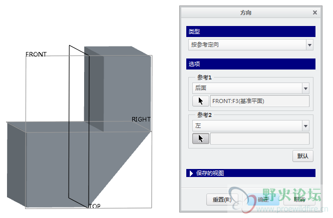

例如下图中的零件(随手拉伸)。先把它摆放到我们想要的方向
参考1由于此刻Front深色面是在后面,所以我们选择,然后鼠标点击Front参考平面。
参考2由于TOP深色面朝左,所以我们选择左,然后再点击TOP即可摆正。
又有人会说,我参考1选择上行不行,答案不行,因为Right平面的深色面在下
即参考平面有正反之分,正面深色面所在的方向,决定了我们复选框里面的方向,参考2同理。

在CREO里面,基准面是有方向的。棕色的是正面,灰色的是反面。在重定向时,都是指的正面的朝向。
你通过实例,是想表达这一点吧。
