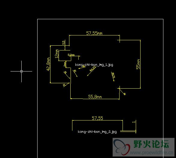

在proe5.0的绘图模式中,导出DWG格式或者DXF格式后,打开CAD软件,没有零件边框显示线条,只有尺寸显示,在网上查看相关问题,如下括号内:
        (PRO/E工程图转到CAD中,总是出现这样那样的毛病,PRO/E毕竟是国外的软件,和国内的一些标准有很大的不同,工程图的线宽都一样,图层分得也不是很清楚,要想解决这些问题,你只需将config.pro 中的 intf_out_layer 的值设为part_layer就好啦!)。根据括号内的内容,我再绘图模式面板中工具选项下,找到选项,并点开,将括号内的intf_out_layer的值也改成part_layer了,然后我重新在导出DWG格式,CAD版本也没问题,在用CAD软件打开导出的dwg格式文件,还是出现没有显示边框,请教各位大神指点,出现的问题如图片

这么神奇...你视图样式有没选为线框模式了哇
发表于 2019-7-10 09:42 | 显示全部楼层
看你这张图,在工程图导出为dwg过程中,显示样式你是不是用的带边着色?然后你的.dwg图纸拷贝过程中或者重命名了以后,又找不到jpg的格式参考, 所以就会像你图上那样了   。。。。。。工程图导出.dwg前,显示样式请选择消隐试一试

非常谢谢,刚才懵逼了,看了你的提醒,我已经搞定了,

非常感谢,谢谢,解决了
