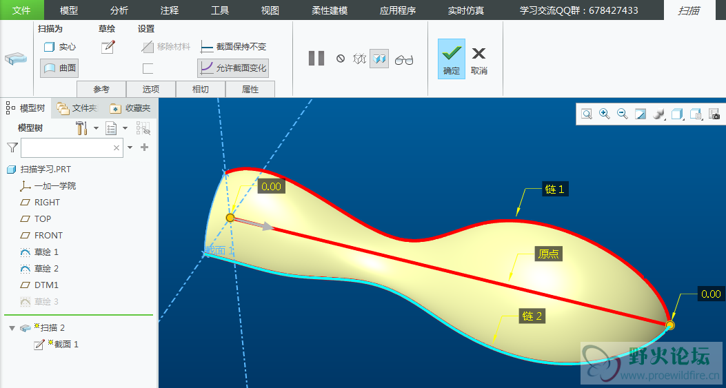

虽然知道可以用边界混合样式做,但是还是感觉扫描这么基础的功能应该学习一下。如附件这种扫描三点都有约束到,扫描不出来。
扫描学习.prt.1.zip
61.3 KB, 下载次数: 23

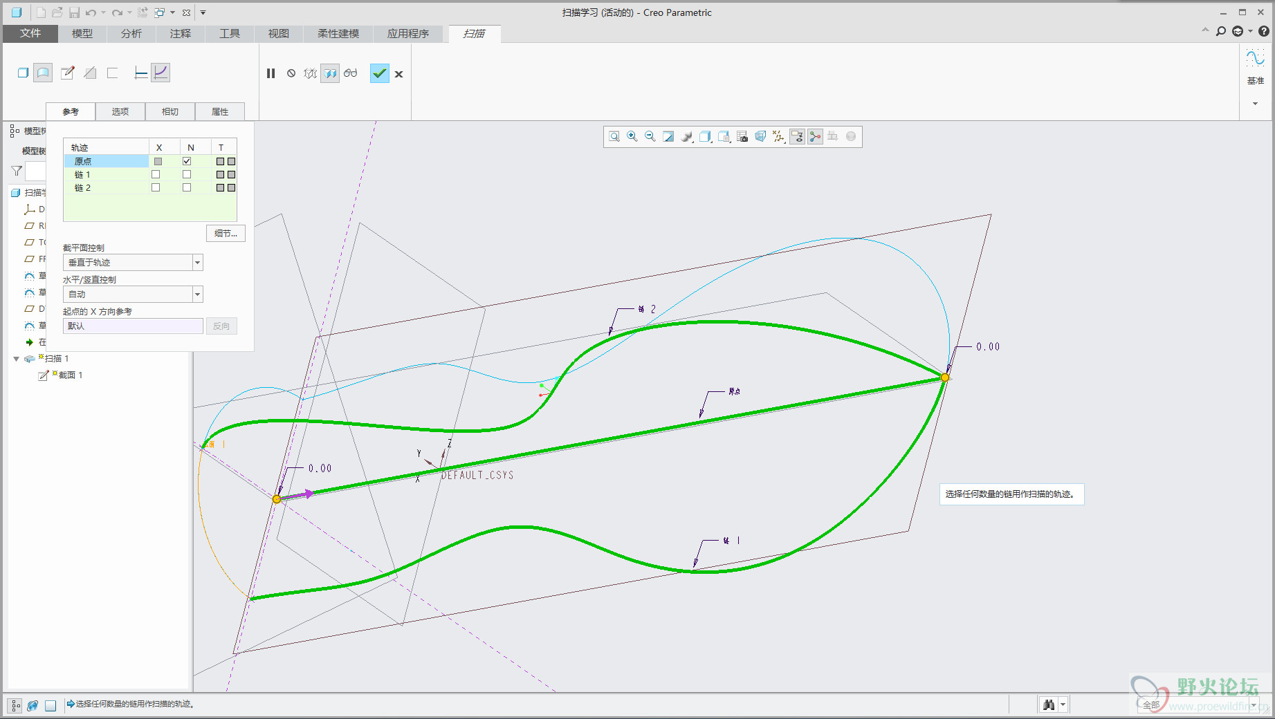

发表于 2019-7-10 08:47 | 显示全部楼层
几何错误哇,圆的中心定死在原始轨迹了,用圆弧作截面只能使用一条辅助轨迹了的,因为圆心加半径就可以定义圆了,你两条辅助轨迹,半径又不同,怎么可能成功哇,换成椭圆就可以啦

几何错误哇,圆的中心定死在原始轨迹了,用圆弧作截面只能使用一条辅助轨迹了的,因为圆心加半径就可以定义 ...
我试过忒远了,终点设置-0.5可以扫描出来,但是设置为0就不行,这个问题其实从我最开始接触到皮proE的时候就遇到了,一直选择的是边界或者造型

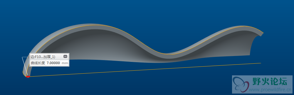

 楼主| 发表于 2019-7-10 09:38 | 显示全部楼层
sunwei 发表于 2019-7-10 09:15
终点设置为0 样条曲线可以
这种样条做出来的不能加厚。
300
363
 楼主| 发表于 2019-7-10 09:40 | 显示全部楼层
一亿蝌蚪的梦 发表于 2019-7-10 09:38
这种样条做出来的不能加厚。
问题还是那个终点,切除掉就可以了,难搞

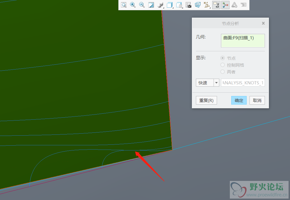

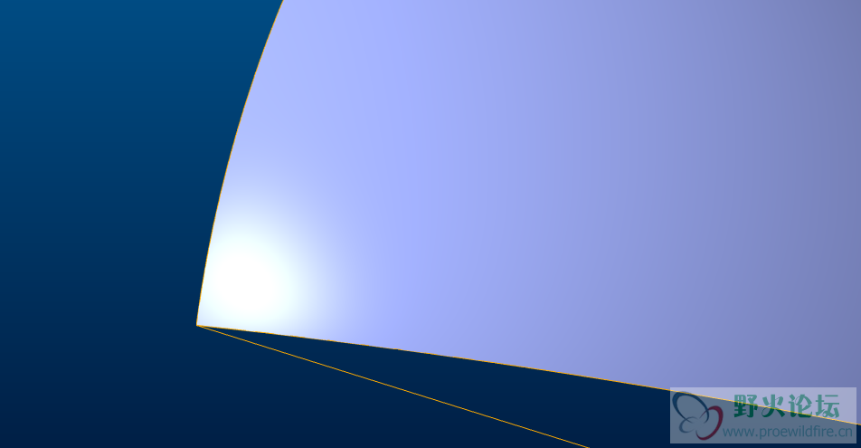

发表于 2019-7-10 11:00 | 显示全部楼层
一亿蝌蚪的梦 发表于 2019-7-10 09:40
问题还是那个终点,切除掉就可以了,难搞
分析了一下曲面节点  终点处放大后发现有曲面有相交这应该就是不能加厚的原因

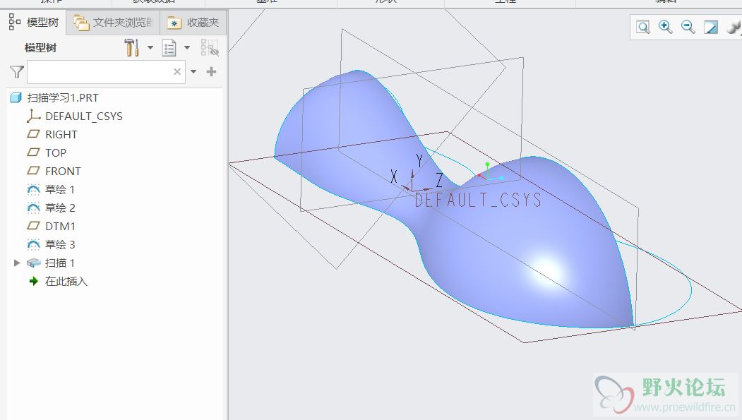

发表于 2019-7-10 23:38 | 显示全部楼层
我也来凑个热闹
稍微调整轨迹曲线  解决不能加厚或者是在末端因收敛导致的曲面问题
