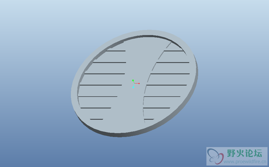

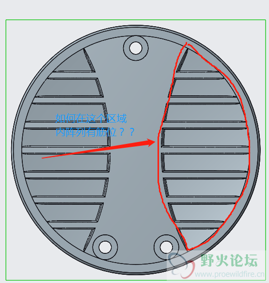

如何在指定的区域内阵型筋位?
如何在指定的区域内阵型筋位?
如图:::::
81
125
发表于 2019-7-9 17:47 | 显示全部楼层
复制周围的那一圈面,筋位拉长点直接阵列了用面切除也可以啊

发表于 2019-7-9 22:21 | 显示全部楼层
办法倒是有,你记好:你内部草绘时,借边参考,退出后草绘后,用尺寸阵列,很快的。

发表于 2019-7-10 09:52 | 显示全部楼层
建议用轨迹筋,很好用的
310
401
发表于 2019-7-10 14:26 | 显示全部楼层
用拉伸阵列更简单
直接阵列轨迹筋不行,要与参照特征一起编组阵列。
用轨迹筋调整更灵活些

我还以为是多高级的命令呢 说的我一头雾水 一看就是拉伸整列
