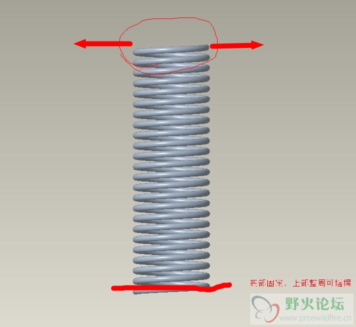

请教大神,如何实现弹簧的横向弯曲摆动,类似于把一个弹簧掰弯。下端固定,上端在一个范围内任意弯曲,实现一定的弹性联接

画出来运动模拟一下,试试

机构里有弹簧横向变形的场景

机构仿真用处不大,很少有人去深入了解

弹簧的扫描线(用样条曲线)在装配中做,并与被装配零件相关联。
