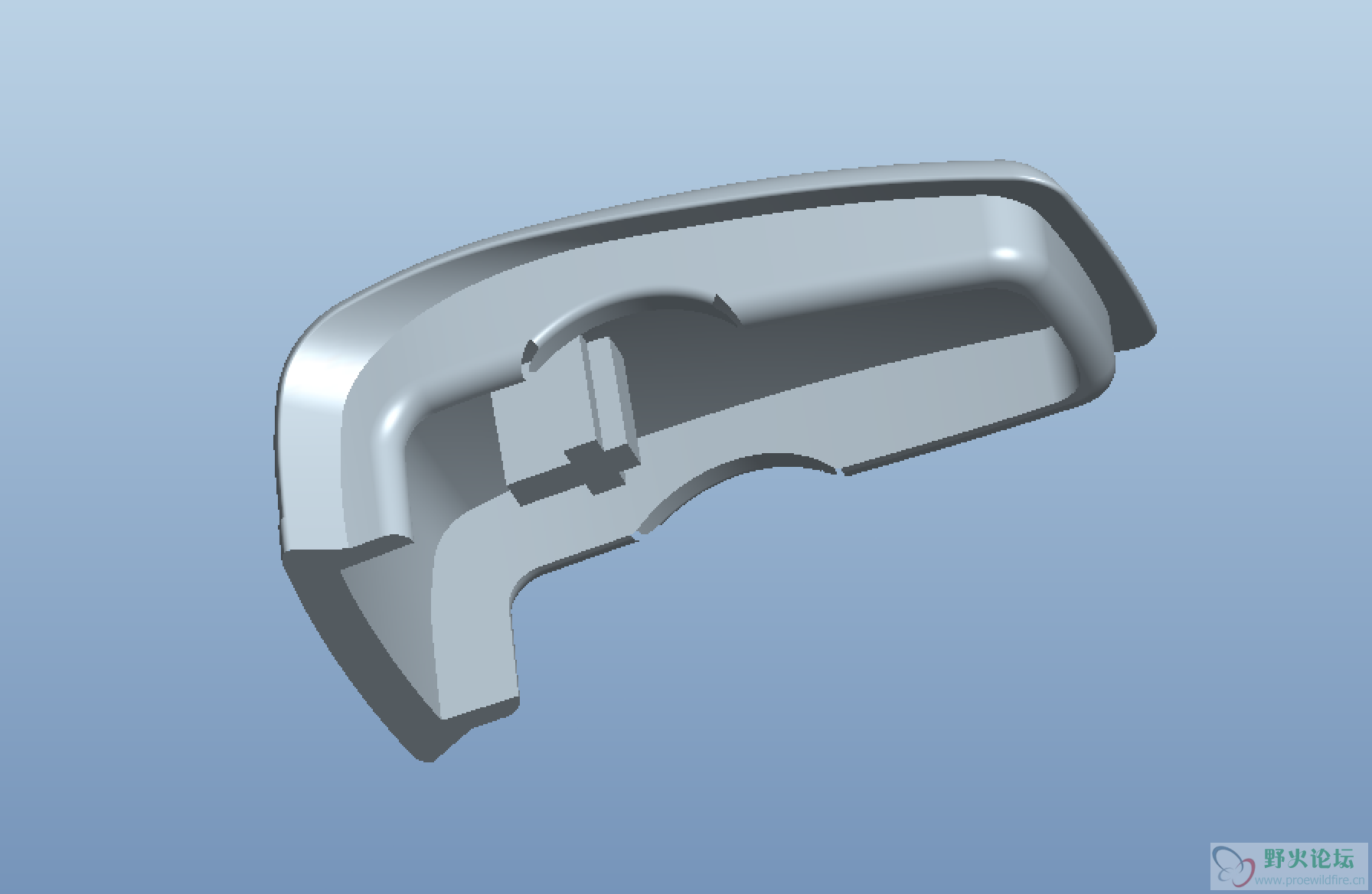

这个零件,怎么分模

发表于 2019-7-9 20:38 | 显示全部楼层
先找出分型线,再沿四周拉伸,角落做曲线用边界曲面桥接

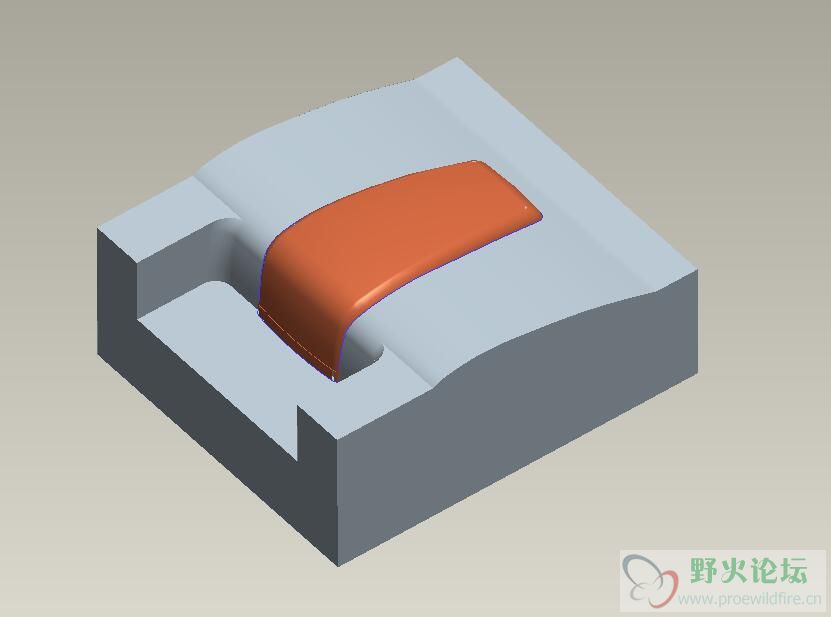

 楼主| 发表于 2019-7-10 13:38 | 显示全部楼层
好的,谢谢啦。按照你的方法做了一下,分出来效果和你的有些偏差,不知道是不是分模线没做好
