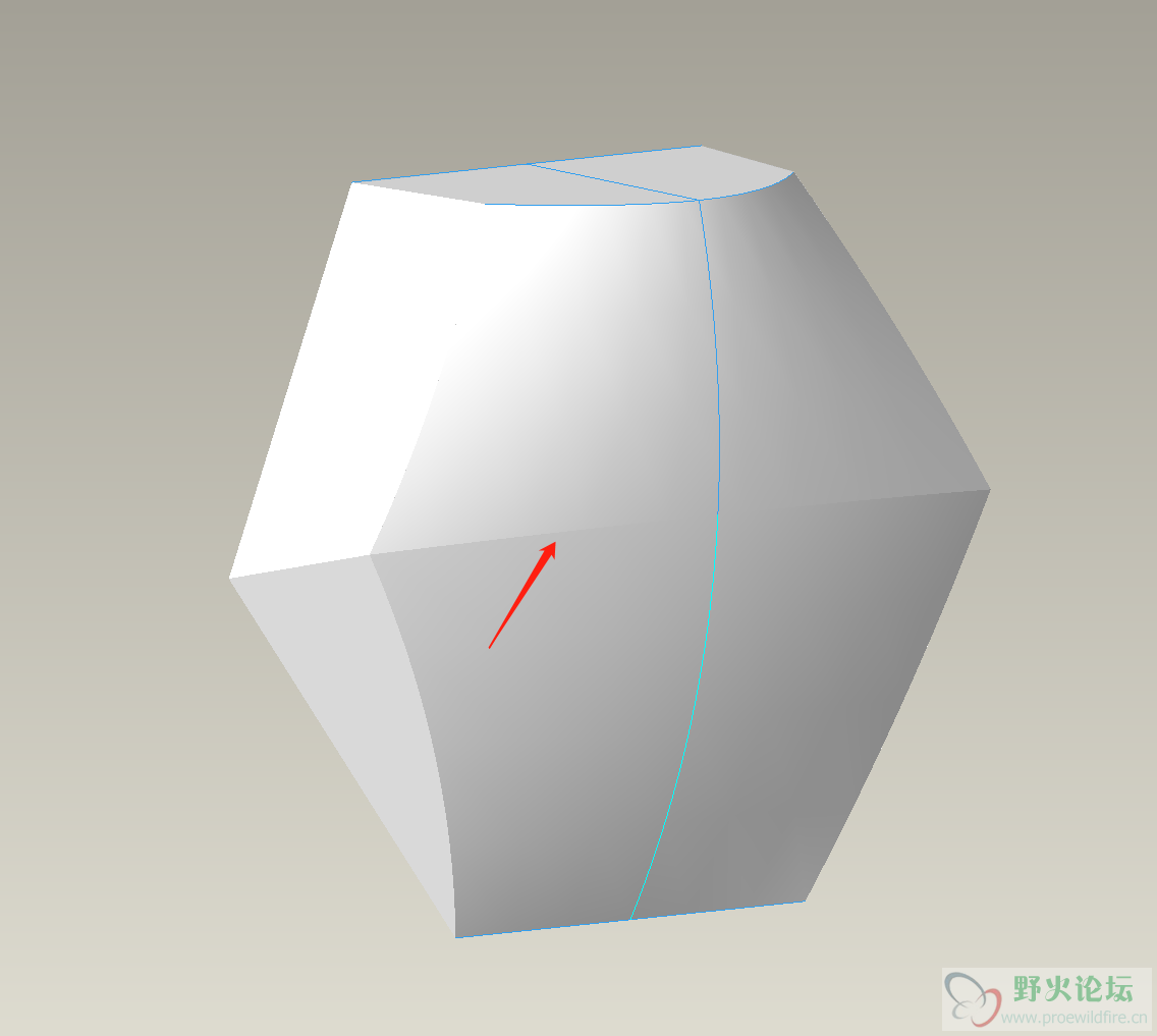

各位大神,求指导,不会约束,曲面混合后不光滑问题。。。。

 楼主| 发表于 2019-7-9 14:51 | 显示全部楼层
求大神指导

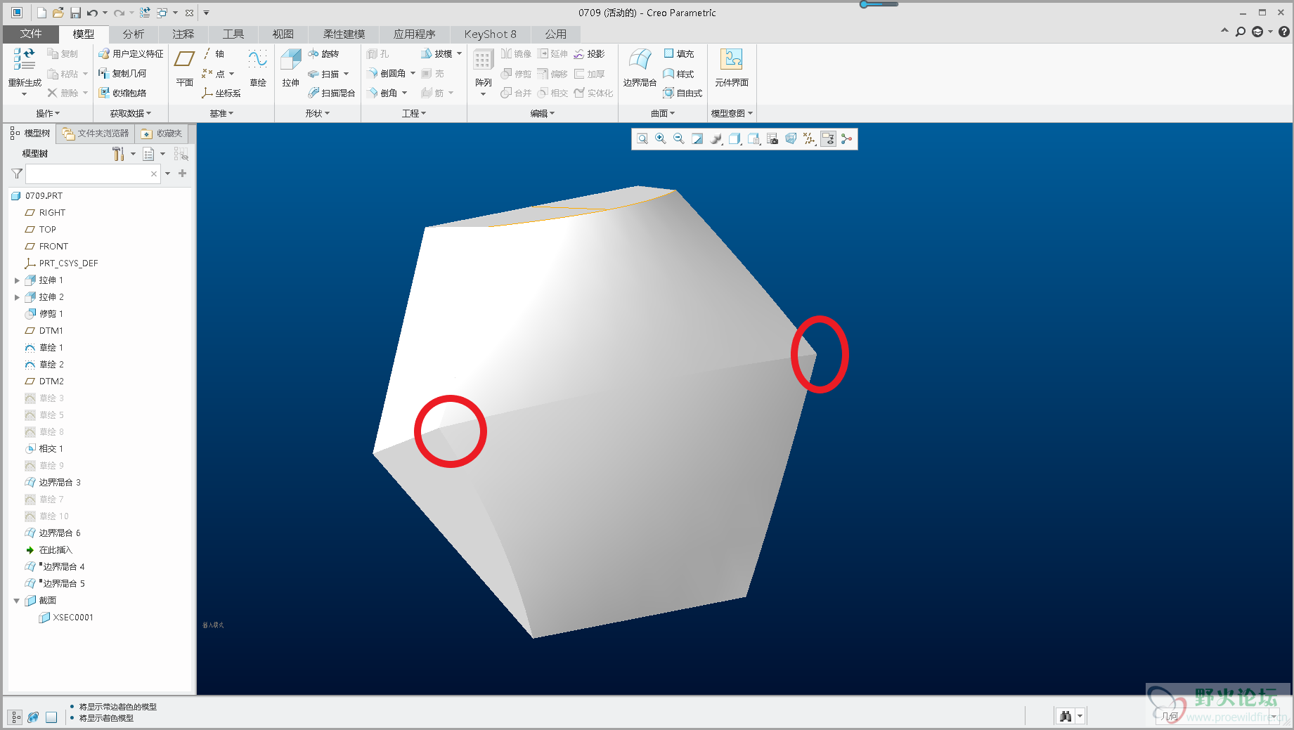

发表于 2019-7-9 15:43 | 显示全部楼层
1.未设置相切
2.在线上做带,另两个面分别相切与这个带,就会光滑

发表于 2019-7-9 16:25 | 显示全部楼层
704287977 发表于 2019-7-9 15:51
怎么做带呀?求再讲详细点
抱歉,刚我试过了,你这个本来就是无法光滑的,除非改变侧面
红圈的两点,决定了两个面无法相切
红圈的两点,决定了两个面无法相切
 楼主| 发表于 2019-7-9 16:32 | 显示全部楼层
大神,侧面需要怎么改呢?改成圆弧吗。。今天搞得我头大啊,

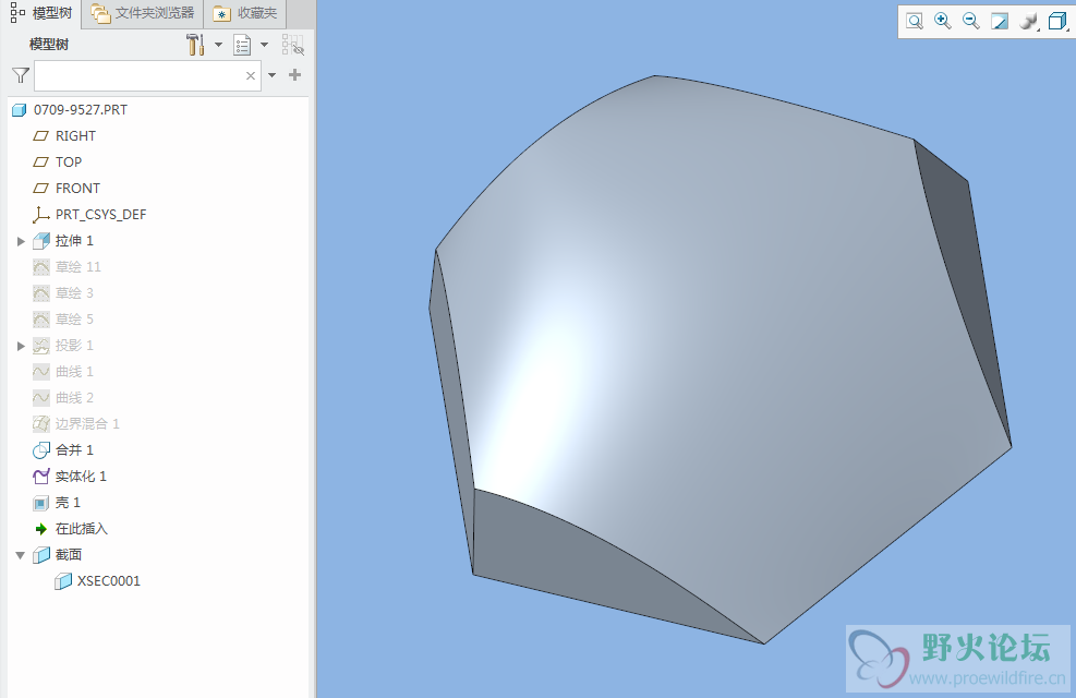

发表于 2019-7-9 17:00 | 显示全部楼层
9527
0709-9527.prt.rar

发表于 2019-7-9 17:07 | 显示全部楼层
大神,为你点赞
 楼主| 发表于 2019-7-9 17:23 | 显示全部楼层
大神,厉害呀。太感谢了。好人一生平安
