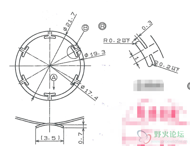

求助曲面
见图
见图

发表于 2019-7-9 11:00 | 显示全部楼层
你要如何连接?没搞懂您的意思,也没有文件

 楼主| 发表于 2019-7-9 11:19 | 显示全部楼层
我重新上了传了一张 你看下

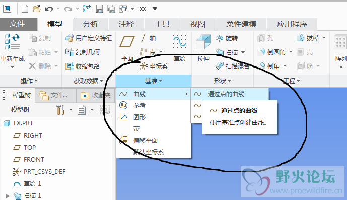

发表于 2019-7-9 13:35 | 显示全部楼层
在你要连接的两个曲面相邻的两侧根据二维图的尺寸新建点,利用创建曲线命令过点创建曲线,利用边界混合命令创建连接曲面
着重图片展示一下通过点创建曲线的方法,看附件,有不明白的再说
