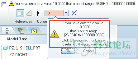

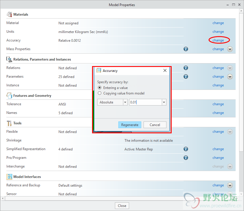

creo默认使用的相对精度,PTC 帮助系统中列出了几种可能需要修改精度的示例:
      在某个大零件上放置一个很小的特征
      对两个尺寸差别极大的零件进行合并、切除等操作
      使导入几何与目标零件的精度一致
                 在这些情况下,请始终使用合适的绝对精度,而不要使用相对精度
大多数情况下会将绝对精度设置为0.01mm,除非处理的是极大或极小的几何形状
在用于合并,继承,切除,外部收缩包络或复制几何/发布几何时,原模型和目标模型的模型精度保持一致。

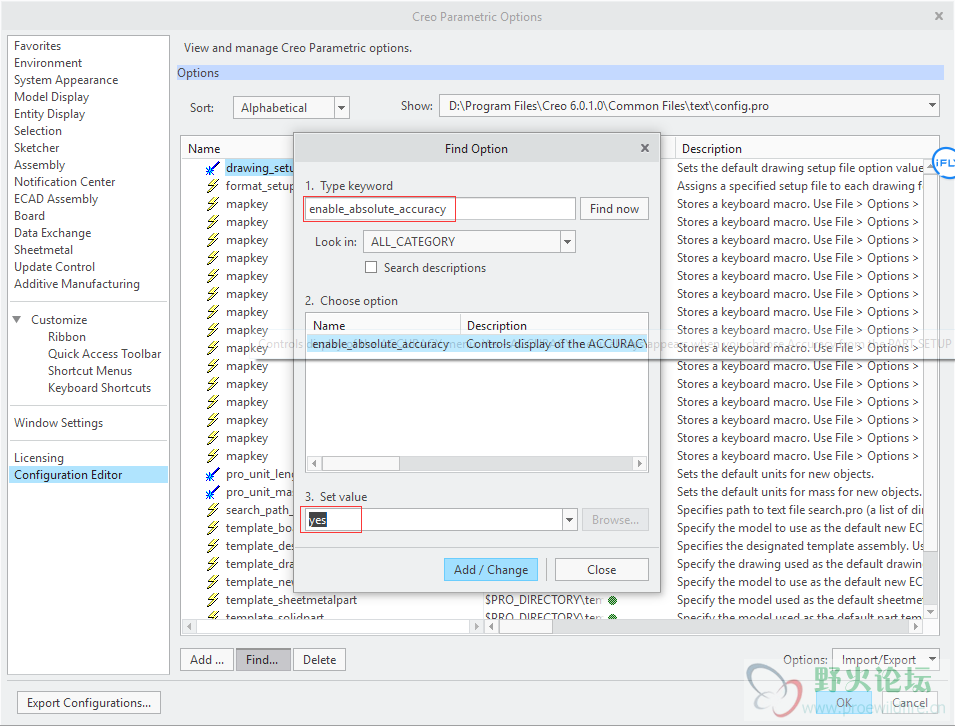

常见错误:拉伸时深度值显示不在范围内,需要调为绝对精度即可解决该问题。另外配置决对精度需要先在config中配置:enable_absolute_accuracy    yes(默认为NO)    03.png ,如有必要可以在模版中定义好绝对精度  在config中也添加default_abs_accuracy   0.01
