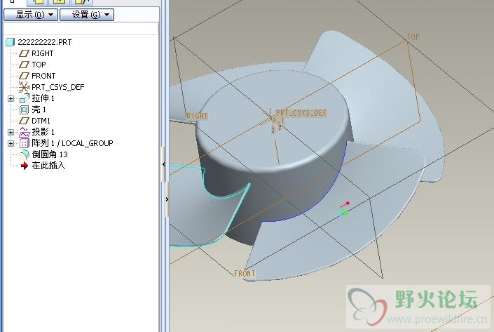

发表于 2010-8-13 13:50 | 显示全部楼层
像风扇这种叶片可以用投影将轨迹线投到曲面上再用修剪一下再用拉申拉出来再用拉申切或者合并曲面就行了!
