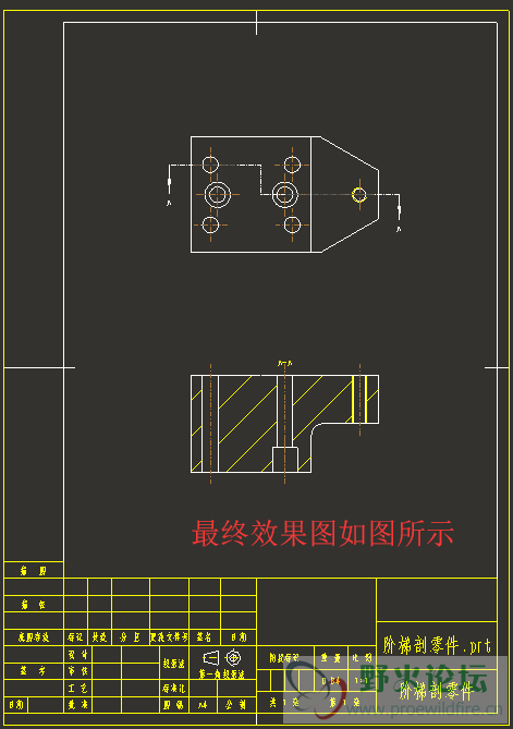

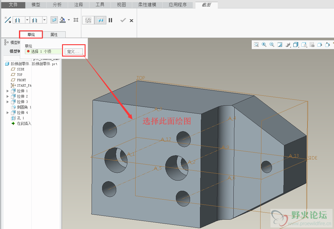

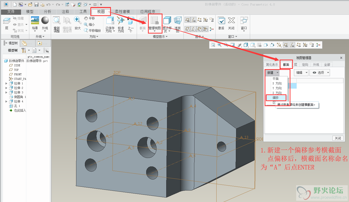

CREO创建阶梯剖视图+creo创建偏移参考面
