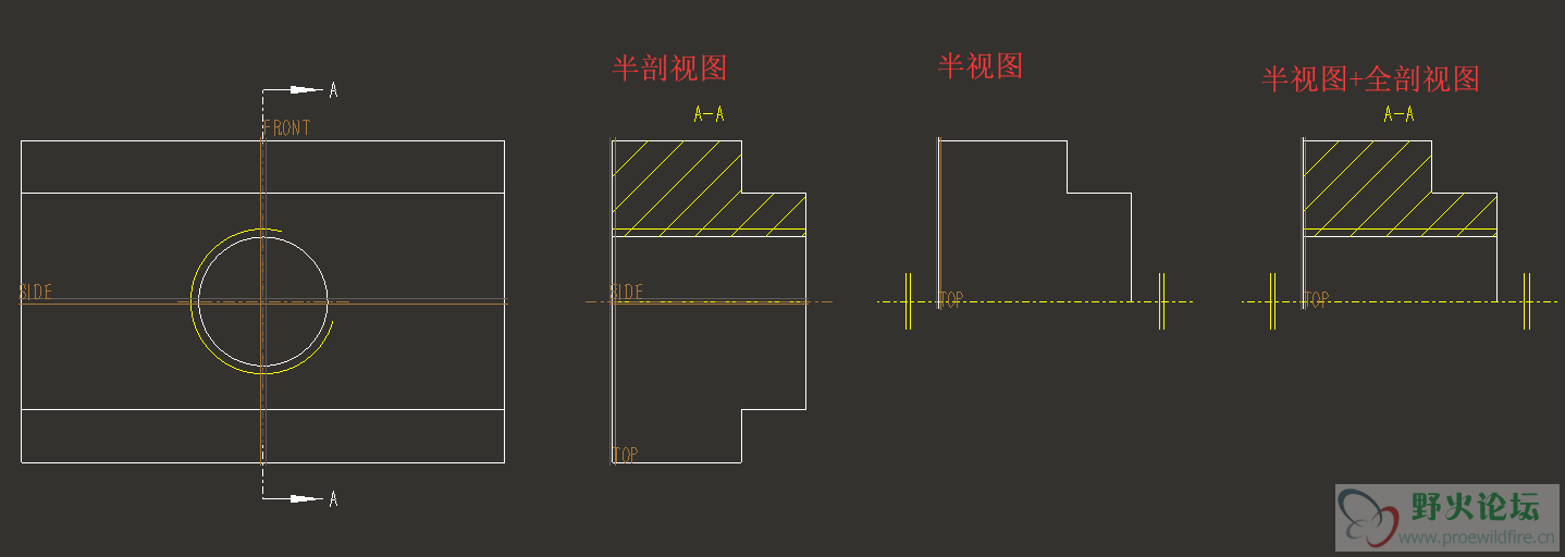

半视图与半剖视图的效果如图所示,

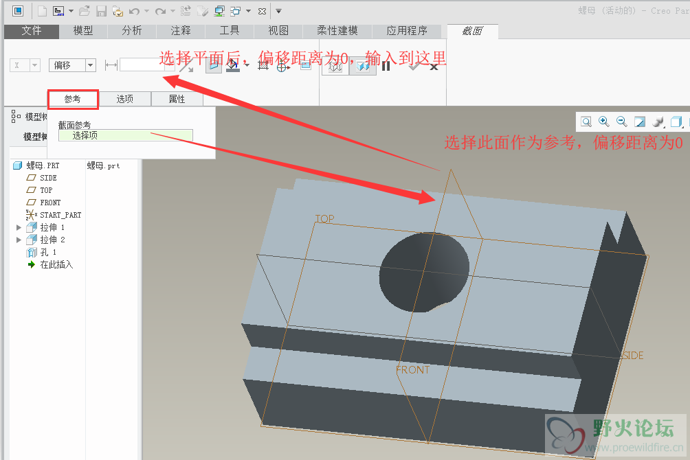

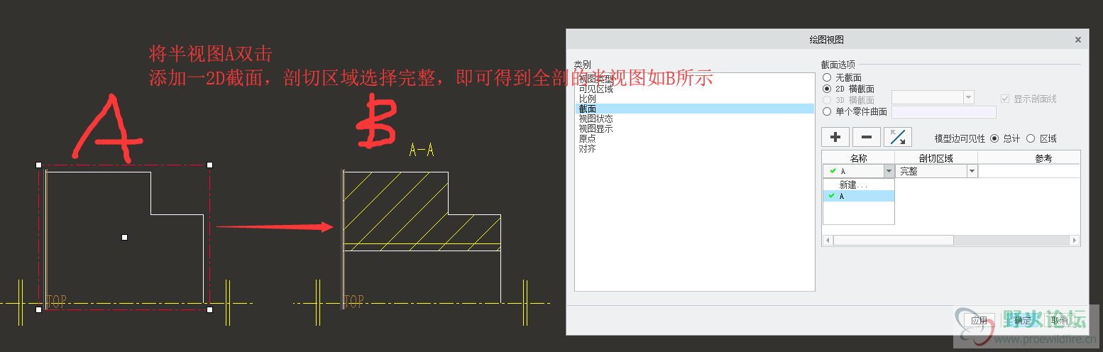

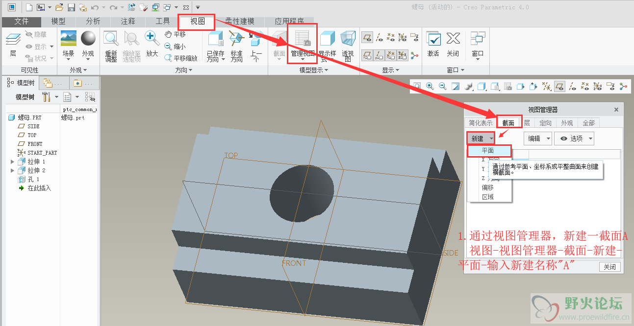

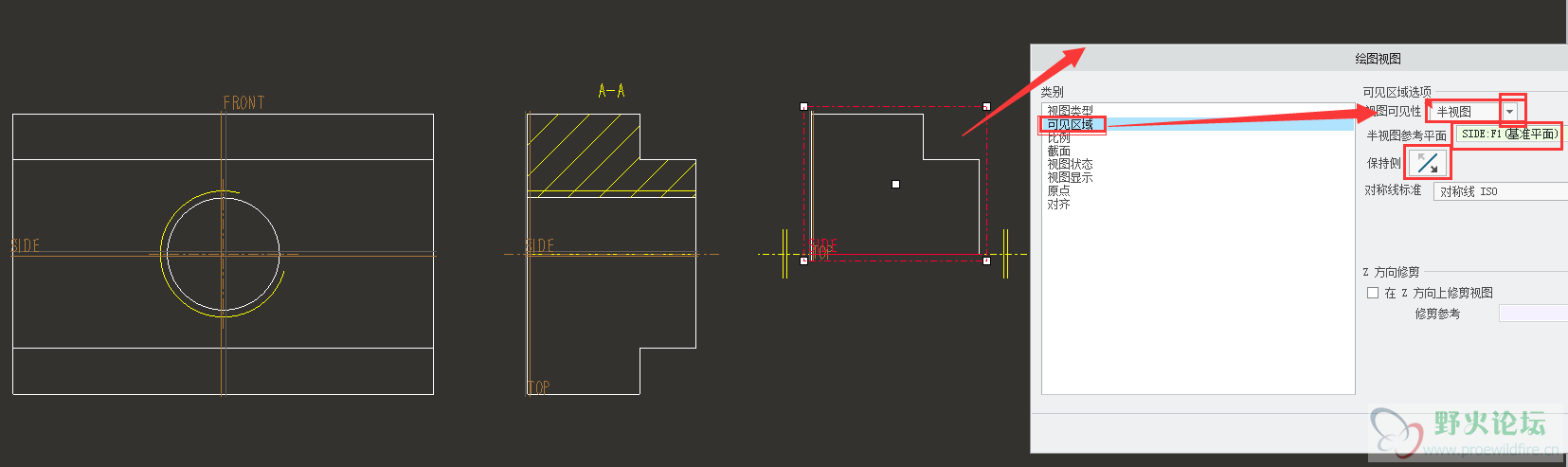

截面A怎么来的,由后面4张图所示步骤,得到
创建A截面步骤1
创建A截面步骤1
创建A截面步骤2
创建A截面步骤2
创建A截面步骤3
创建A截面步骤3
A截面效果
A截面效果
