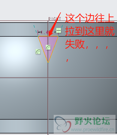

[求助] 求助拉伸到指定面失败的原因
205
298
发表于 2019-7-7 18:33 | 显示全部楼层 |阅读模式
有没有知道原因呢???

发表于 2019-7-8 09:06 | 显示全部楼层
原因很多的

发表于 2019-7-8 09:46 | 显示全部楼层
可以先拉伸片体,再合并,实体化剪材料

发表于 2019-7-8 11:45 | 显示全部楼层
kusoray 发表于 2019-7-8 09:46
可以先拉伸片体,再合并,实体化剪材料
他这个面有问题,不知道怎么弄,后面几个面都没问题,就这个不行。

 楼主| 发表于 2019-7-8 22:07 | 显示全部楼层
谢谢参与,拉伸到指定曲面很多时候都会失败,,,真的烦燥

 楼主| 发表于 2019-7-8 22:09 | 显示全部楼层
可以先拉伸片体,再合并,实体化剪材料
但是不知道失败的原因,导致很多时候用拉伸到曲面都失败

发表于 2019-7-9 11:52 | 显示全部楼层
有时候是参考的问题,我拉伸只有顶部的那个曲面不行,其他的都可以。

发表于 2019-7-9 13:37 | 显示全部楼层
將那個面,改用面組選取,即可成功;估計是那個面有破。

 楼主| 发表于 2019-7-9 17:21 | 显示全部楼层
按你的方法试过,,,用面组选取了,,那个曲面是一个旋转命令完成的,不是破面的
