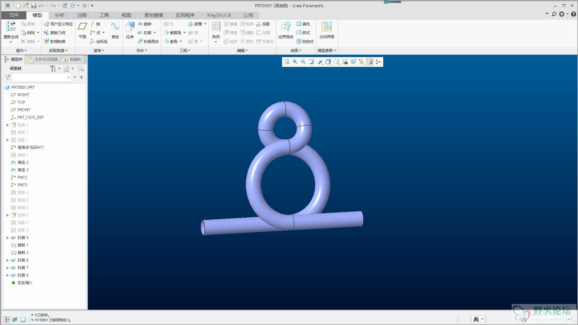

这个零件画不出来,没什么头绪,望各位老师指导,零件最好要变为环形,在图纸下方画着

说实话,第一次见到这样的产品; 你这个我感觉,做线,扫描,然后假如要圆圈的,就曲线阵列,重点在做8那个线上; 我做了一版大概的,试错了好几个命令,您看看,希望能帮到您

说实话,第一次见到这样的产品;
产品中的一个特征
产品中的一个特征

做二个方向的曲面,求交作出一个环的中心轨迹,扫出一段,归组阵列。
也可以合并曲线再一次扫出了
