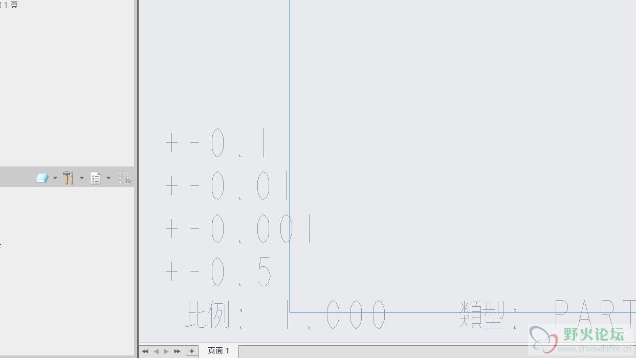

工程图界面,图框下面的标记字体也太小了,真是闹着玩呢,怎么调大些

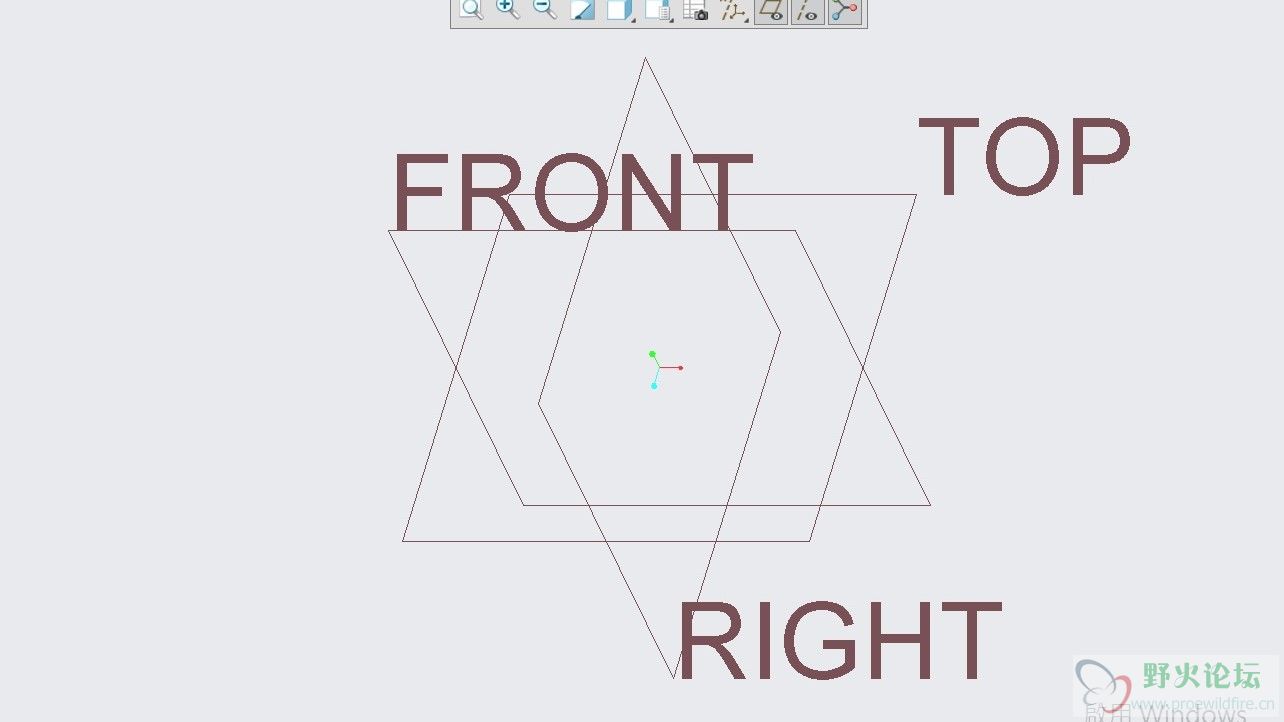

在系統組態裡加入text_height_factor
數字越少,顯示的字體越大,譬如我輸入10,出來的效果就是這樣
連系統座標及基準面也會一併變更
