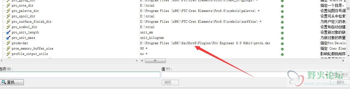

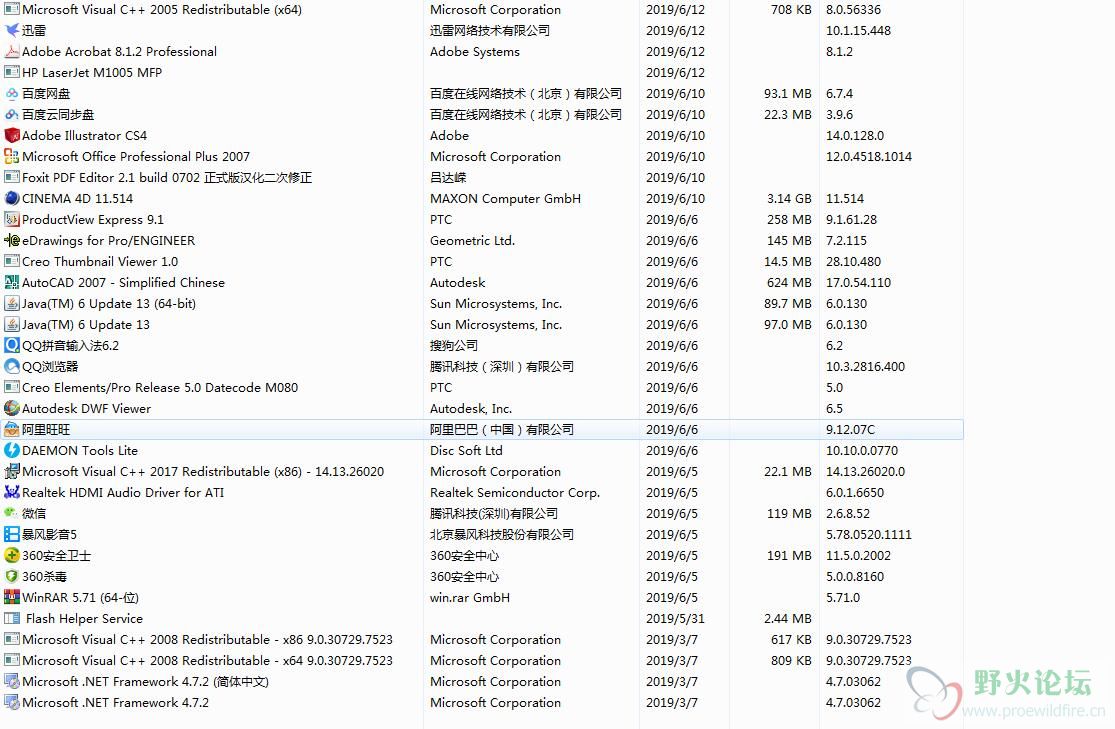

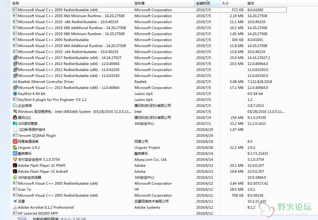

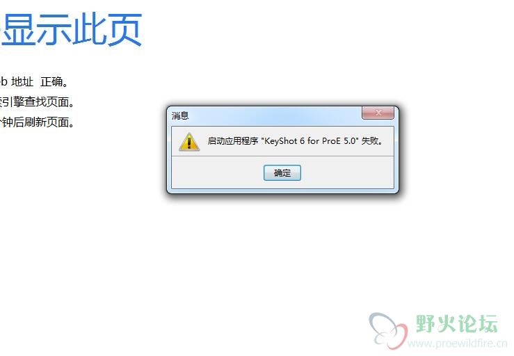

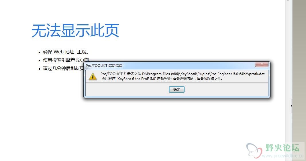

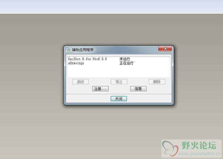

发表于 2019-7-5 16:37 | 显示全部楼层 |阅读模式
系统是 64位的  win7
论坛帖子里的方法都试过了
求大神指点

发表于 2019-7-27 08:50 | 显示全部楼层
我感觉是你的protok文件没挂好,我认为一CREO只能同时挂一个protok文件,你把所有插件的用文本编辑器打开合并成一个吧,然后再cofig加载。应该可以。
