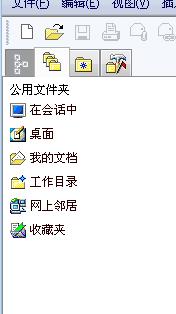

点“文件”-》“拭除”-》“不显示”,是因为文件名冲突,已有打开的同名文件在内存中,虽然你看不到

或者点如图中的在会话中图标,找到你原来打开的那个Prt就行了
