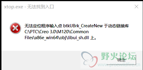

发表于 2019-7-5 11:35 | 显示全部楼层 |阅读模式
遇到的报错太多,头疼。。。
首先安装破解完成后,首次打开出现,xtop.exe无法找到入口,无法定位程序输入点...
接着我直接找到xtop.exe双击,提示缺少各种dll,我每个都补上,补完了就提示“应用程序无法正常启动0xc000007b”。。
搞了两天了,崩溃。
系统是WIN10家庭版,creo3.0M120,该安装程序和破解没有问题,我用同样的文件,在另一台电脑安装破解成功,并且一直使用很好,另外本机(安装不成功的)还有一个proe4.0,不在一个文件夹,不知道这个影不影响。
感谢各路大神,帮我想想办法,感谢!!!
212
241
发表于 2019-7-11 09:39 | 显示全部楼层
建议安装WIN10专业版或者教育版或企业版以上系统,另外坛子里很多版本,你可以试下其它版本。
