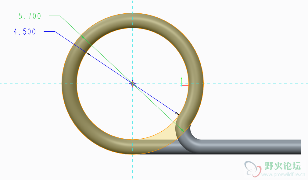

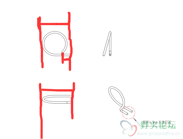

想要做一个线径0.6mm、外径5.7mm、内径4.5mm的弹簧,大小怎么也没办法限定好。比方说我转成CAD标注尺寸时外径、内径都不是5.7和4.5。
供应商还要求标注尺寸(如附图),链接是我做的3D图纸,请各位大神指点

没太明白你想表达的意思,数据你有了,三维模型你做出来了,大小没办法限定是什么意思,另外弹簧转成CAD后,很多线条会转成样条曲线,没办法标出直径的。

尴尬!简单讲就是我画不出来外径5.7,内径4.5的图,厂家让我提供的那几个尺寸,我CAD标不出来。我标出来的都是比4.5和5.7大。这样说能明白吗

我标出来的都是比4.5和5.7大

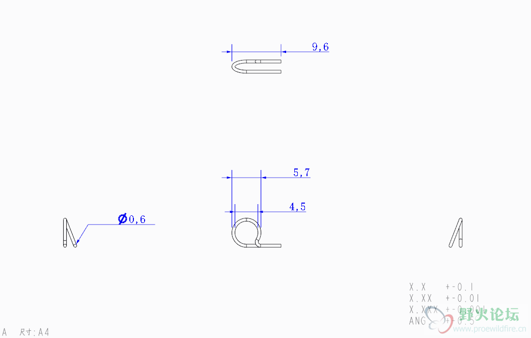

出个工程图,在工程图里面标,标的数值不对说明画的有问题,这个貌似CAD都能画出来
发表于 2019-7-5 16:40 | 显示全部楼层

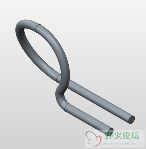

按照你图纸的三视图,我大致给你修改了一下步骤,就按照数据里两个面去测量尺寸

看看是否可以。工程图也一并在附件里面。

我用的就是creo
