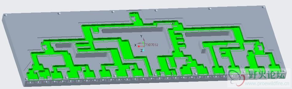

需要计算附图着色面(底面+侧壁)的面积,一直没有找到好的方法,特求助高手指点一下。

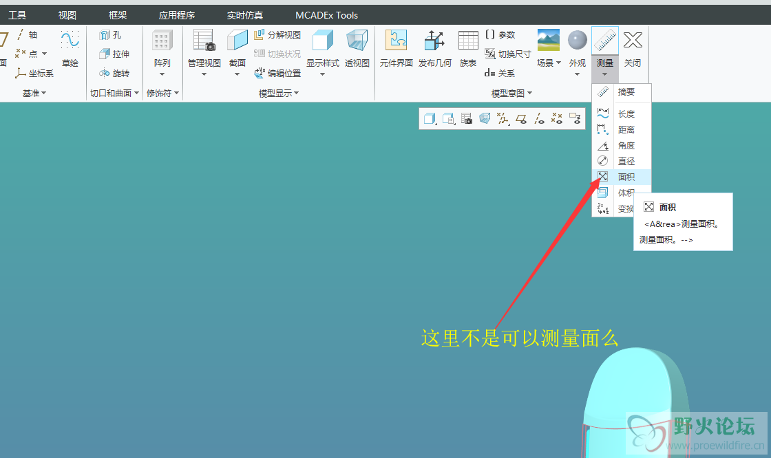

复制合并起来作为一个面组,然后测量面组的面积

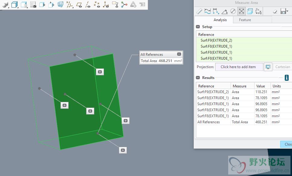

点测量,里面的面积就可以了呀!再手动计算一下就可以吧!希望能对你有用

之前有遇到过类似的问题,个人解决的办法是用布尔运算的方式新建一个填充零件,然后计算单个填充零件的表面积(减去填充零件上对外的平面),更好的办法暂时还没向导

按住ctrl多选,自动出来.

mcuikai 发表于 2019-7-5 11:06
按住ctrl多选,自动出来.
面多了比较繁琐,况且按Ctrl键有数量限制的,多了不行的。

之前有遇到过类似的问题,个人解决的办法是用布尔运算的方式新建一个填充零件,然后计算单个填充零件的表面 ...
整体面积质量属性里面有的,填充零件上对外的面怎么算呢?

这样喔知道的,单个或数量少面可以,面多了不行的。
填充零件合适的话,外侧面一般只有一个,先计算填充零件的整体表面积,再减去不需要的外侧面即可。
