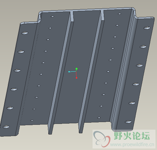

如题,我想让底下的两条筋厚度加厚,怎么设置,CREO4.0

根据钣金的建模规则  材料厚度都是根据第一壁已经定义  所有壁厚都是相等, 楼主可以通过实体建模的模块下创建  也可以尝试用偏移壁

不熊,要不同厚度,只能用封闭面代替

可以试试分离壁重叠代替

既然不是相同厚度就没要钣金模块 因为你不需要展开
