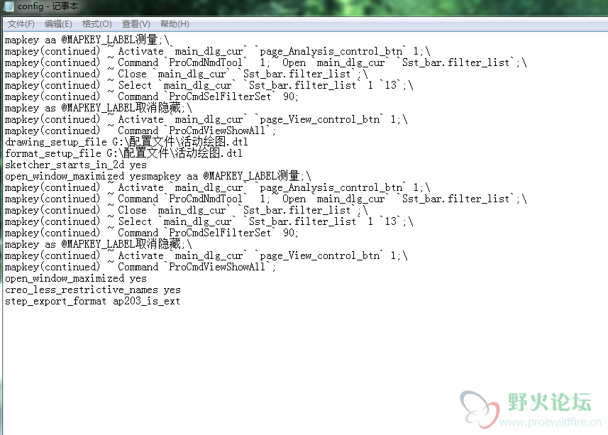

导出STP在solidworks打开部分零件丢失,替换原来的配置文件后导出的stp打开是正常的,请问配置文件哪个地方有问题谢谢谢谢

发表于 2019-7-4 11:55 | 显示全部楼层
可能配置了对隐藏或者遮蔽的零件不导出的配置

 楼主| 发表于 2019-7-4 12:29 | 显示全部楼层
去掉我增加的那些配置后就可以了,搞不懂

发表于 2019-7-4 12:48 | 显示全部楼层
月落1 发表于 2019-7-4 12:29
去掉我增加的那些配置后就可以了,搞不懂
把倒数第二个删除试试

 楼主| 发表于 2019-7-4 12:59 | 显示全部楼层
kusoray 发表于 2019-7-4 12:48
把倒数第二个删除试试
可以打开了,但是装配都乱了。。。

发表于 2019-7-4 13:45 | 显示全部楼层
先用默认的配置看看,
你这个config.pro有些问题
 楼主| 发表于 2019-7-7 10:01 | 显示全部楼层
mico_zhao 发表于 2019-7-4 13:45
先用默认的配置看看,
你这个config.pro有些问题
默认的可以,打开是没问题的,修改了后我不知道错在哪
