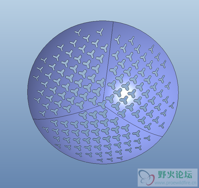

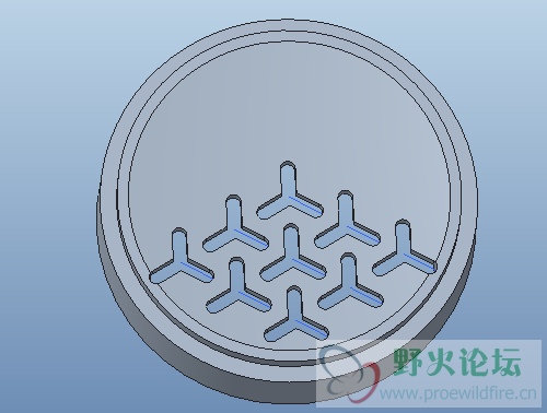

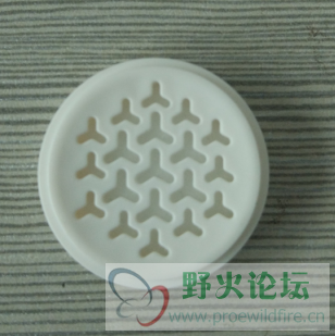

[求助] 大佬们,这个阵列用填充出的来吗

发表于 2019-7-3 13:34 | 显示全部楼层
可以,用菱形阵列,调整好尺寸间距

 楼主| 发表于 2019-7-3 15:13 | 显示全部楼层
还有大小的变化,从中间到外边尺寸变小

发表于 2019-7-3 17:02 | 显示全部楼层

 楼主| 发表于 2019-7-4 08:31 | 显示全部楼层
这个帖子看过了,那个做法是因为本身曲面弧度大,阵列到边上的时候就自然变小了,中间部分基本一样大,所以并不是这种类型的通法

发表于 2019-7-4 08:37 | 显示全部楼层
wzzl 发表于 2019-7-4 08:31
这个帖子看过了,那个做法是因为本身曲面弧度大,阵列到边上的时候就自然变小了,中间部分基本一样大,所以 ...
与曲面无关,因为用了关系。推荐看一加一学院的那个回答,关系用得很巧妙。

发表于 2019-7-4 13:31 | 显示全部楼层
大概做了一个,你参考一下

 楼主| 发表于 2019-7-6 10:38 | 显示全部楼层
昨晚试了一下,这种做法,有一个缺陷,就是由大变小的尺寸没法自己另外调整,受弧面的弯曲控制

 楼主| 发表于 2019-7-6 10:41 | 显示全部楼层
缩小的比例没法另外调
