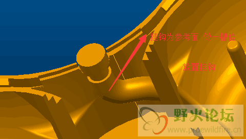

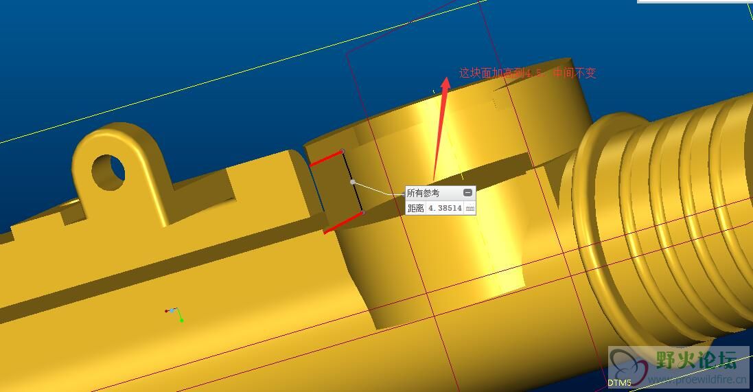

这个图两端这个面。要距离4.5,要把上边的料切除一些,又要与中间的面衔接好

第一张发错了 是第二张

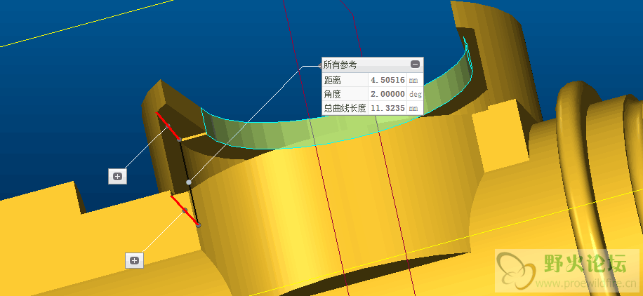

高版本可以柔性建模,低版本用偏距把面偏移4.5再替换都可以

恩恩 偏移局部这一块  我用替换把这个台阶去除掉,但是这个4.5还是变成4.38了
