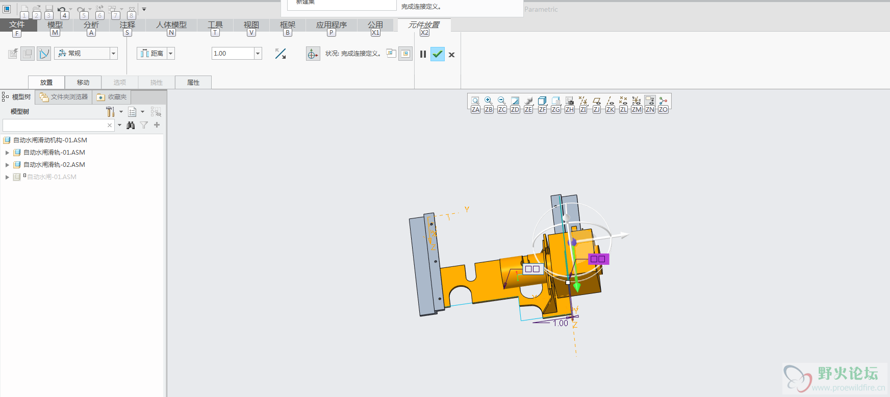

各位大佬,我在装配的时候发现我的设置框如图片中,跑到最上面去了。怎么办啊。

试试关闭软件重进看看有没有还原

点一下设置框,然后Alt+空格,会出现 “移动”,用键盘光标键试试。

把工具栏恢复默认值就好了

步骤是:文件——选项——窗口——重置窗口设置——应用——确认。就可以了,工具栏回复原来的位置了。
希望也能帮助到其他人。

重置窗口设置,在重启试试
