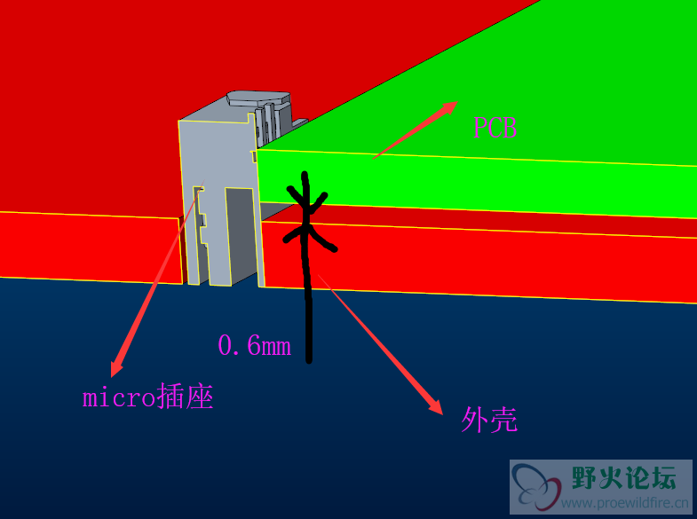

大家好,我在做设计的时候遇到了点问题,要做一个PCB板,和底壳的间距只有0.6mm,但是又不想在侧边开孔,请问下,在底板开孔的情况下,micro充电插座可以放上去吗?求指教,谢谢哈。

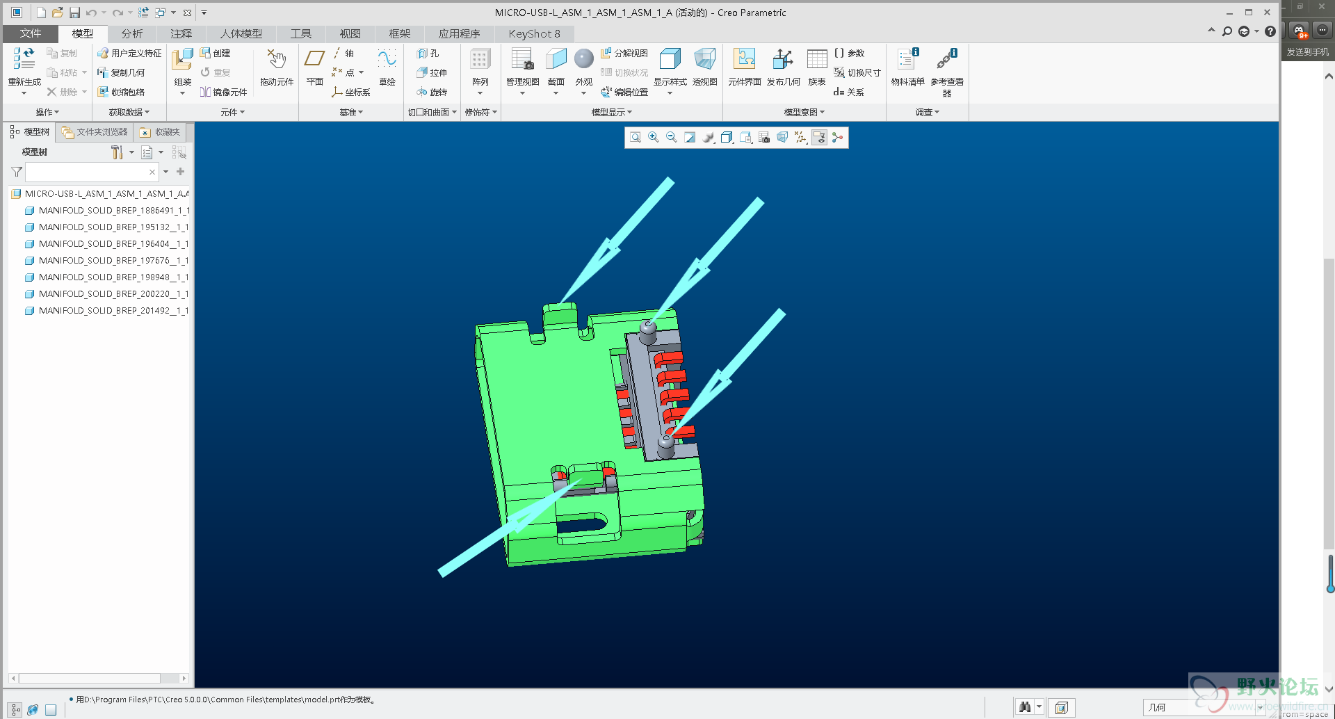

1.如图所示,micro 有4个定位柱,这4个定位柱必须放在PCB上,并且焊盘需要焊锡,这样才能保证 零件频繁插板的强度,5根串口线不至于脱锡掉落,保证数据,充电传输稳定,因此,必须连接在PCB上;
2.因为您说的因结构原因,无法测开孔,也就是不可以焊接在主pcb上,那么,楼主可以再做一块小pcb,将micro焊接在小PCB上,5根串口线,通过5pin插针连接,小PCB垂直于主PCB,两块PCB的连接有很多种,您可以尝试选择,只要保证强度均可;
这样就解决了 micro的连接强度问题,又解决了结构限制的问题,希望能帮到您
MICRO的结构定位柱
MICRO的结构定位柱

发表于 2019-7-2 16:54 | 显示全部楼层
插座这样放肯定不合适,2L的意思通俗来说就是。插座不要放到现在这块大板上,做块小板放立式插座。然后在小板上加转接线之类的,再转接到大板。这样你插座的小板又好固定、强度也比你图中的方式好很多。

Micro USB 单独做一块板子,用FPC转一下, 做好定位

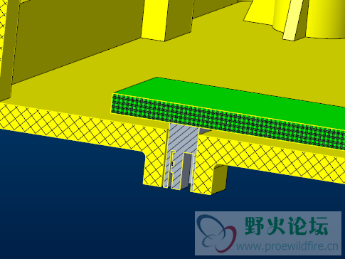

谢谢大神的指导。我思考了下,觉得用两块板子不是很方便,最后决定牺牲下外观,改成了图中的模样,不知道这样可以吗?

我选了垂直的micro插座,把下面挖通了

如果有垂直连接的micro,是个不错的选择;因为我经验不足,目前还未用到垂直连接的micro
