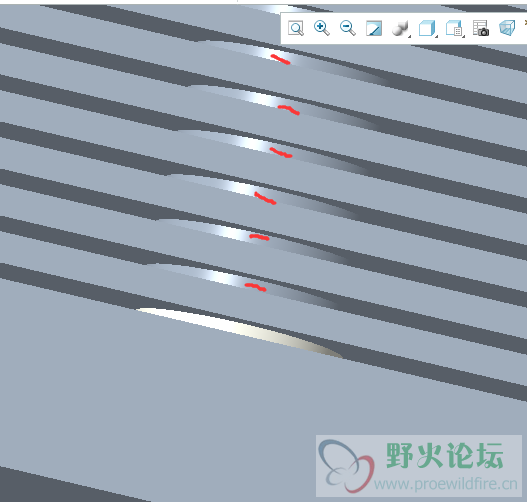

各位大神,有个问题请教下,我在组装一个部件,里面有很多垫片,如图红线部分,我现在是一片一片给垫片染白色,一个件里面好几千片,太麻烦了,如何实现一下吧所有的垫片染成白色???用分组功能吗???

发表于 2019-7-2 11:20 | 显示全部楼层
单独打开这个垫片的零件,修改它的颜色。
然后组件里对应零件的着色也就变了。

发表于 2019-7-2 11:32 | 显示全部楼层
liurunxing 发表于 2019-7-2 11:20
单独打开这个垫片的零件,修改它的颜色。
然后组件里对应零件的着色也就变了。
asm和prt的着色不一定相同的吧?

发表于 2019-7-2 11:36 | 显示全部楼层
先在组件模型树里全部选中零件,再点击外观选中白色试试。

发表于 2019-7-2 12:24 | 显示全部楼层
零件里设好色,组件不设色即可。要组件时某个单独与别的不同,再对单个的设特殊色
 楼主| 发表于 2019-7-3 09:58 | 显示全部楼层
果然好用,多谢了,我之前选中的是阵列,不管用,必须选中阵列里面的元件才可以
