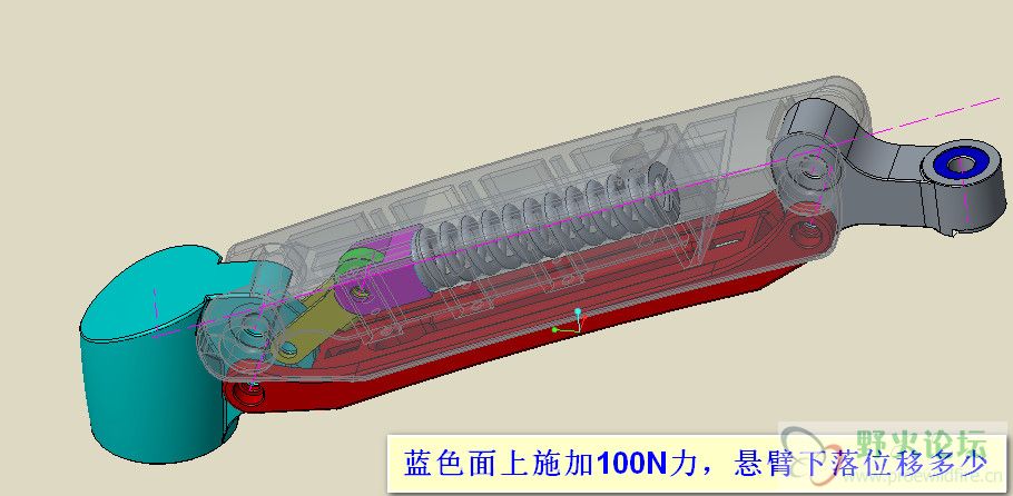

  悬臂结构如下图所示,青色的固定件固定,在蓝色区域施加100N力量向下,蓝色区域的这个零件向下位移多少,除了弹簧外,其余的已经按照运动机构进行了安装,弹簧没有安装到位,不知是否可以分析这个机构受力后的位移情况,文件10M左右,creo3.0版本,分享路径如下,谢谢

机构里的转配约束是不能直接用到受力分析里的。受力分析里是需要重新定义。

1.应力分析弹簧得出K值
2.用机构分析连杆力平衡100N。
