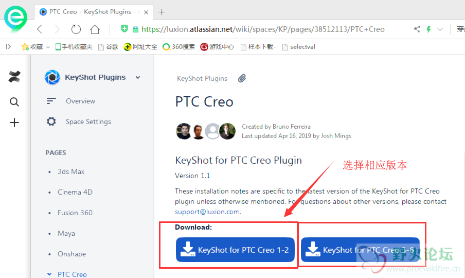

1.首先下载相关插件,下载网址如下
   https://luxion.atlassian.net/wiki/spaces/KP/pages/38512113/PTC+Creo
2.根据自己的creo版本,选择相应的版本
3.打开下载的版本文件(.exe)根据提示完成安装,点FINISH完成安装

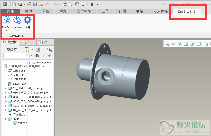

4.关联creo与keyshot的方法
   (1)打开creo,操作步骤如下
            文件-选项-配置许可器-添加
            选项名称的值为:protkdat
            选项值为:D:\KeyShot8\Plugins\Creo 3.0 64bit\protk.dat
            选项值为步骤3中的安装文件路径,根据自己实际安装作更改
    (2)单击确认,并保存配置文件
5.重启creo4.0即可,此时菜单栏将会显示与KEYSHOT的连接菜单
