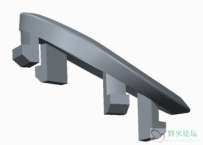

大神好!
这种卡扣胶件能出模吗?附件有stp图档,感谢
kouhuang.zip
138.68 KB, 下载次数: 28

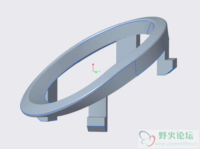

不能,退位不能有阻碍。

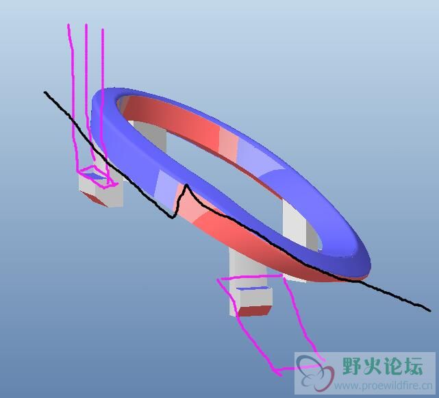

可以出模啊,上面两个扣可以直接做镶件插穿,下面两个要做行位,红色是后模,蓝色前模

出模倒是可以,但是模具成本会提高很多

扣可以出模,但模具成本会高。这样开型线模具设计制做会跳楼,出来胶件外观没办法要。改设计吧

基本操作,这个模型都做不了,还开什么模具厂,这个关键是1出几。我没下你这附件不知道你的大小。如果1~2cm的1出8.那么你每个都要做斜顶。默认上空间不一定够用,那你出的个数少了单个成本会上升很多,比如你1出4,成本起码上升1倍,出模和成本不是问题,关键是排样。

可以,出模的,最坏打算出4个行位。

2个斜顶出模,足够了。
