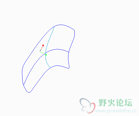

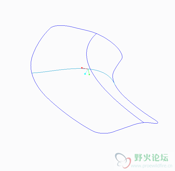

批注 2019-06-30 003324.png 批注 2019-06-30 122136.png   这个图有什么办法可以边界混合组成一个曲面 99.prt.zip (235.86 KB, 下载次数: 68) 6565.png 如图所示 把红线圈的地方补起来

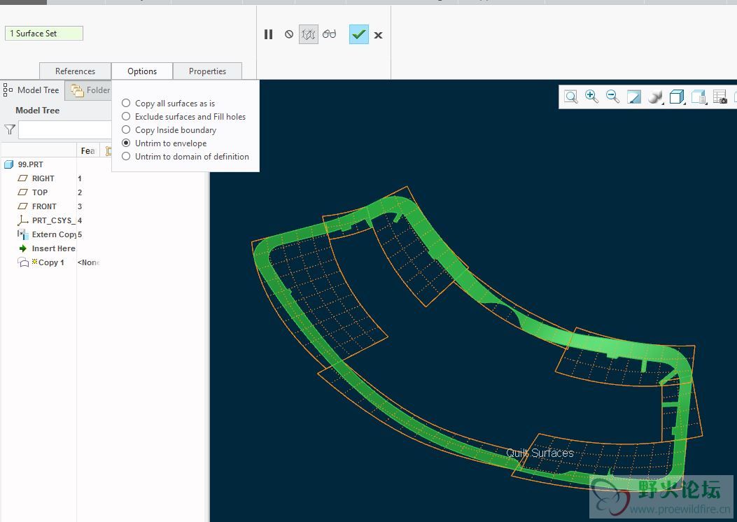

发表于 2019-7-1 07:43 | 显示全部楼层
一个复制,还原命令,基本就出来了.
其他几个简单的4边面,不用再说怎么做了吧

先把周边圆角去掉,然后用4楼的正解;或者去掉圆角后,用封闭边,直接用造型做面

麻烦问下大佬用的是CREO那个版本,我的creo2.0没有复制还原的命令啊

发表于 2019-7-1 10:32 | 显示全部楼层
creo5.0有,你把里面边界拉伸修剪平整,然后延伸是一样的
