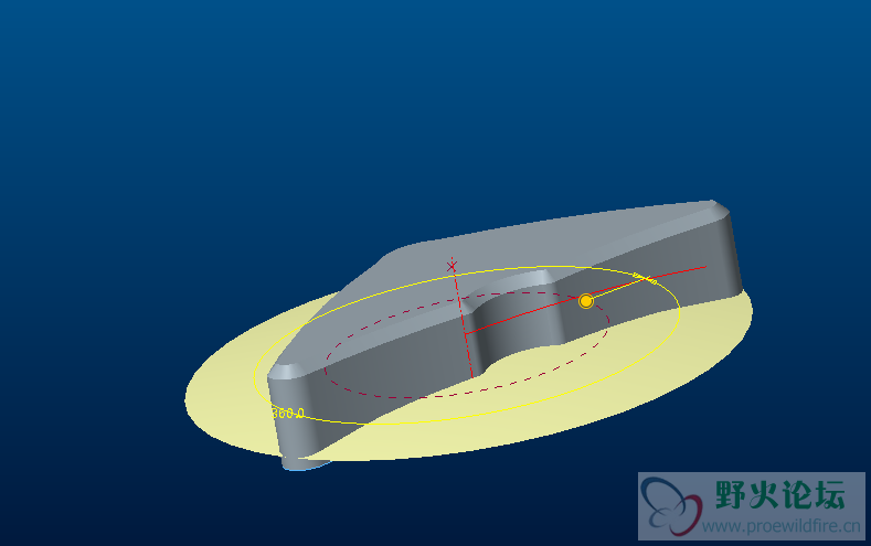

[求助] 这个面不顺畅,怎么分面补面?弄了一天了,求大神指导

发表于 2019-6-30 14:03 | 显示全部楼层
拉高一点,旋转去除材料,搞定

 楼主| 发表于 2019-7-2 10:27 | 显示全部楼层
jiankun1989 发表于 2019-6-30 14:03
拉高一点,旋转去除材料,搞定
我要保留那个倒角,顶面是个平面,在平面上加1mm的曲面

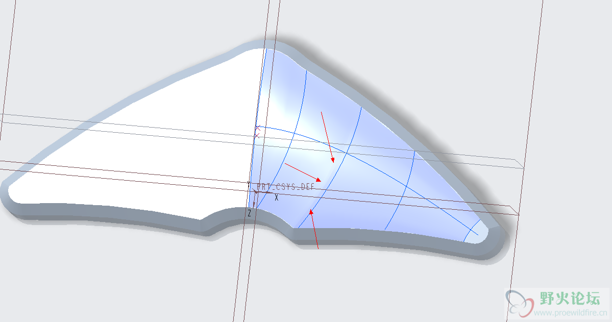

发表于 2019-9-24 14:36 | 显示全部楼层
先把上面的平面替换成曲面,最后倒那方角1
96
113
发表于 2019-9-24 14:38 | 显示全部楼层
看下是不是要的效果
