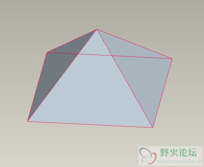

混合建模下,用选择截面,怎样做一个点和一个四边形混合?试过只能用草绘截面。

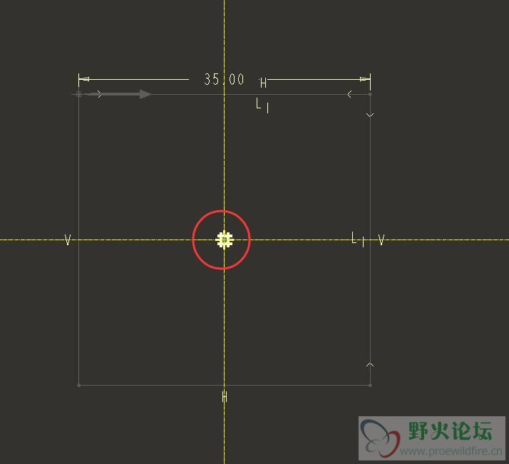

截面1的草绘里就画一个点即可
截面1
截面1

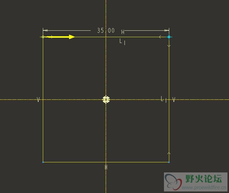

截面2
截面2

只能用草绘截面,选择截面不行
