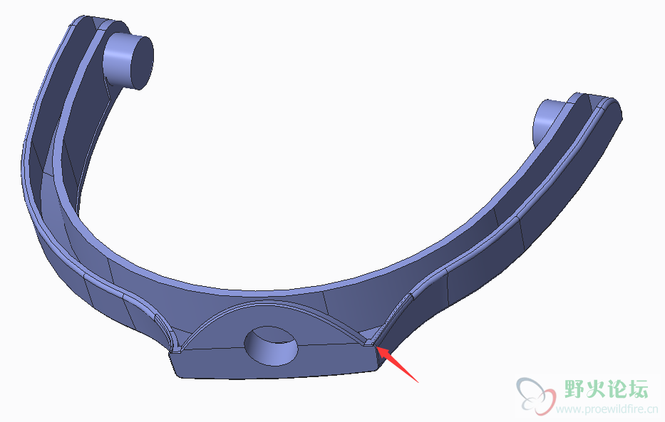

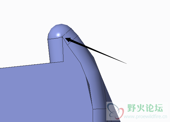

大概知道问题在箭头指的地方,把这里切掉,再合并就能实体化。能帮忙补下面,技术没到家。希望补的时候能再给个补面的步骤。自己在IDD里面补了半天没补出个样子。附件里面有creo3.0的prt和STP两种格式。

发表于 2019-6-29 15:33 | 显示全部楼层
这个不需要进入补面模式,先做成实体再去补面

 楼主| 发表于 2019-6-29 16:10 | 显示全部楼层
野火4.0图档
好的,谢谢了。点赞!
