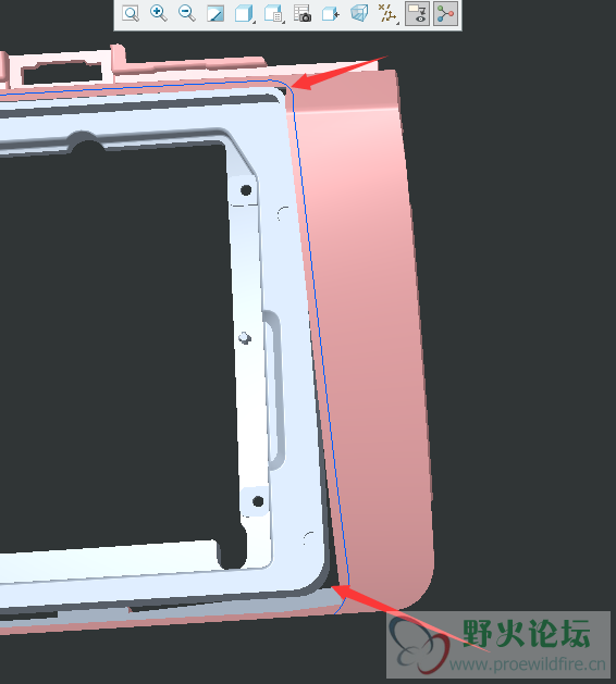

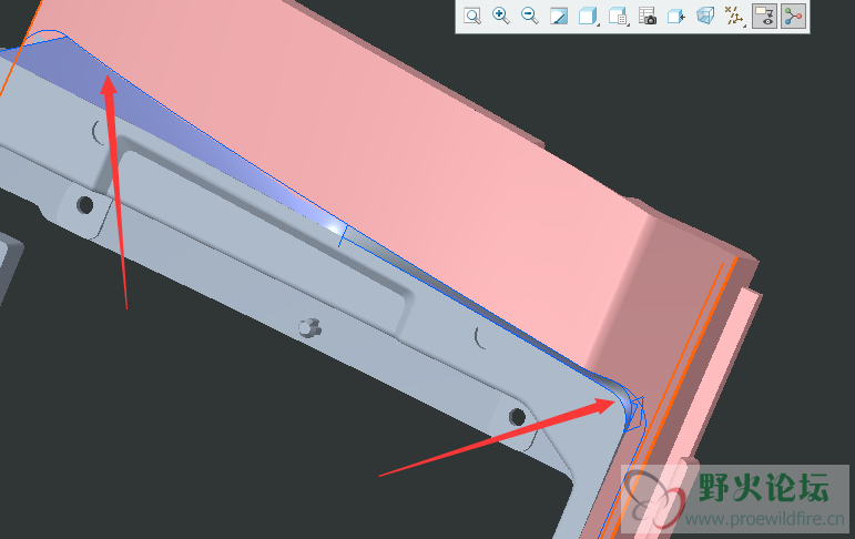

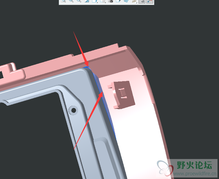

灰色零件装配后,切掉中间部分,直接继承。切掉的破面修补后,下一步实体化不知道怎么做
拉伸切除,以灰色的轮廓左右拉伸切除
拉伸切除,以灰色的轮廓左右拉伸切除
切除的破面进行修补
切除的破面进行修补
表面补好,怎么实体化与红色部分衔接好
表面补好,怎么实体化与红色部分衔接好

把曲面合并后,实体化就行了

切掉后,做一个面直接加厚就好了,然后修一下细节部分
