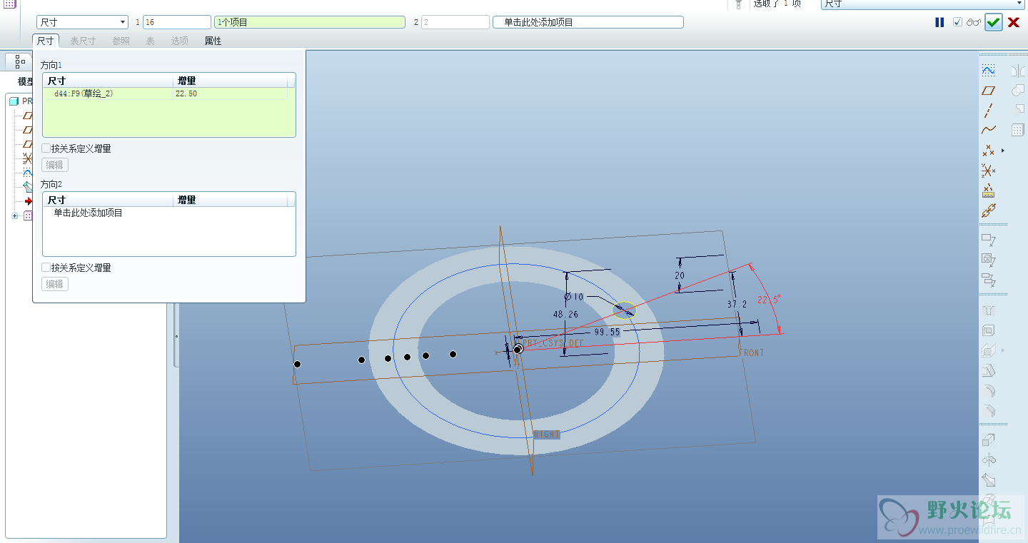

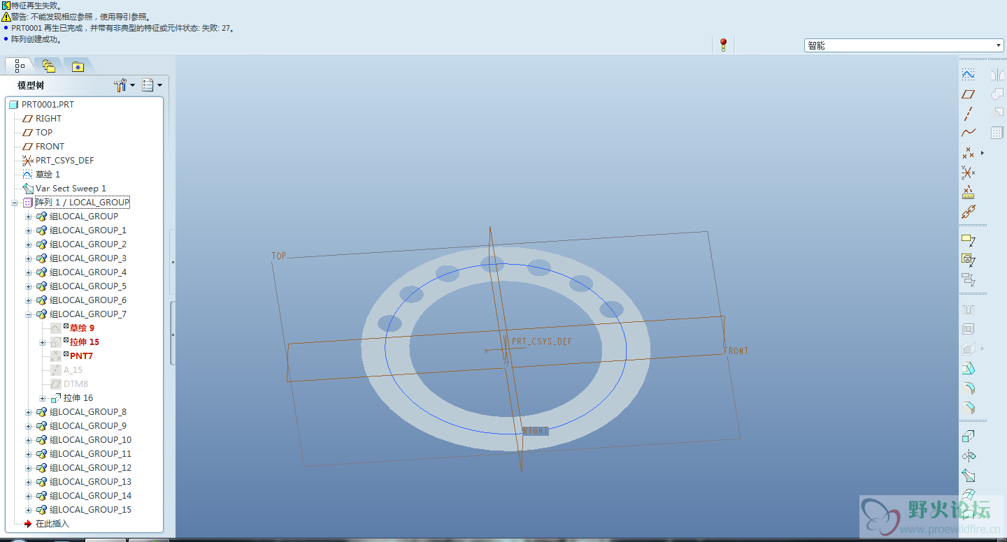

用尺寸阵列选用角度做增量为什么总是只有180度,不能360度阵列呢?求那个大佬帮忙看一下,谢谢。
失败
失败
尺寸阵列
尺寸阵列

用轴阵列

感觉是简单东东搞得复杂了,要那些20,48.26,37.2 尺寸干嘛呀,无意义尺寸越多越出错呀

我想画莫比乌斯环,好像只能用尺寸然后选用角度阵列

角度尺寸相同的就用轴阵列,不同的可以用点阵列
