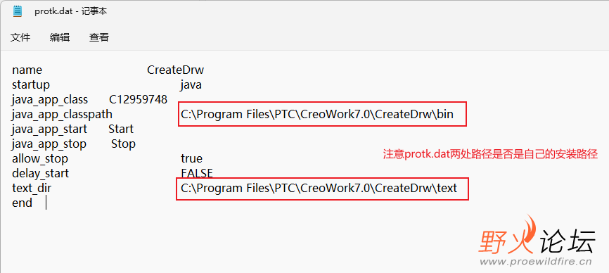

[求助] 安装了别人都模板,打开时出现CreateDrw启动失败,该怎么解决

发表于 2020-12-7 20:09 | 显示全部楼层
在你的模板里面删除掉PROTK的文件,再打开你的config文件,查找里面带PROTK的语句删除就好。我是这样解决的

发表于 2021-7-13 18:32 | 显示全部楼层
c14501044 发表于 2019-6-29 08:55
1.要按照别人的方式安装全,2.安装全后还是出现该问题 就要更新Java了  我是这样解决的

发表于 2022-7-25 12:21 | 显示全部楼层
安装JAVA 11版,绝对解决
发表于 2022-8-20 21:53 | 显示全部楼层
安装时要注意自己的安装路径是不是跟模板里的路径一致,不一致的话config.pro和protk.dat里边的路径要对应修改;另外安装jdk-8u201-windows-x64基本可以解决,亲测有效。
