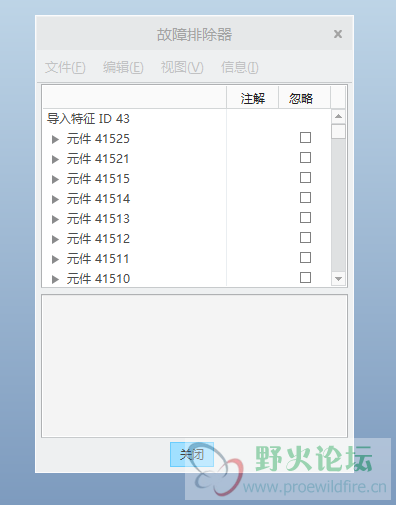

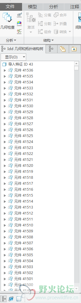

这是一个破面的文件,想进入IDD修复一下,但是因为小碎面太多要一个一个的把碎面拖出来才能修复,小碎面有成千上百个,一个个拖的话很耗时间,请问有没有好一点的办法可以解决这问题??

发表于 2019-6-28 15:58 | 显示全部楼层
几何检查,然后在报告里选中修复。在不变形的情况下确认。

 楼主| 发表于 2019-6-28 17:15 | 显示全部楼层
几何检查之后出现了故障排查器,只有忽略选项,不知道该如何操作。

发表于 2019-6-28 17:19 | 显示全部楼层
右键选中

发表于 2019-6-28 17:20 | 显示全部楼层
先自动修复,然后再处理细节,我也只能说个大概,具体得看实际
