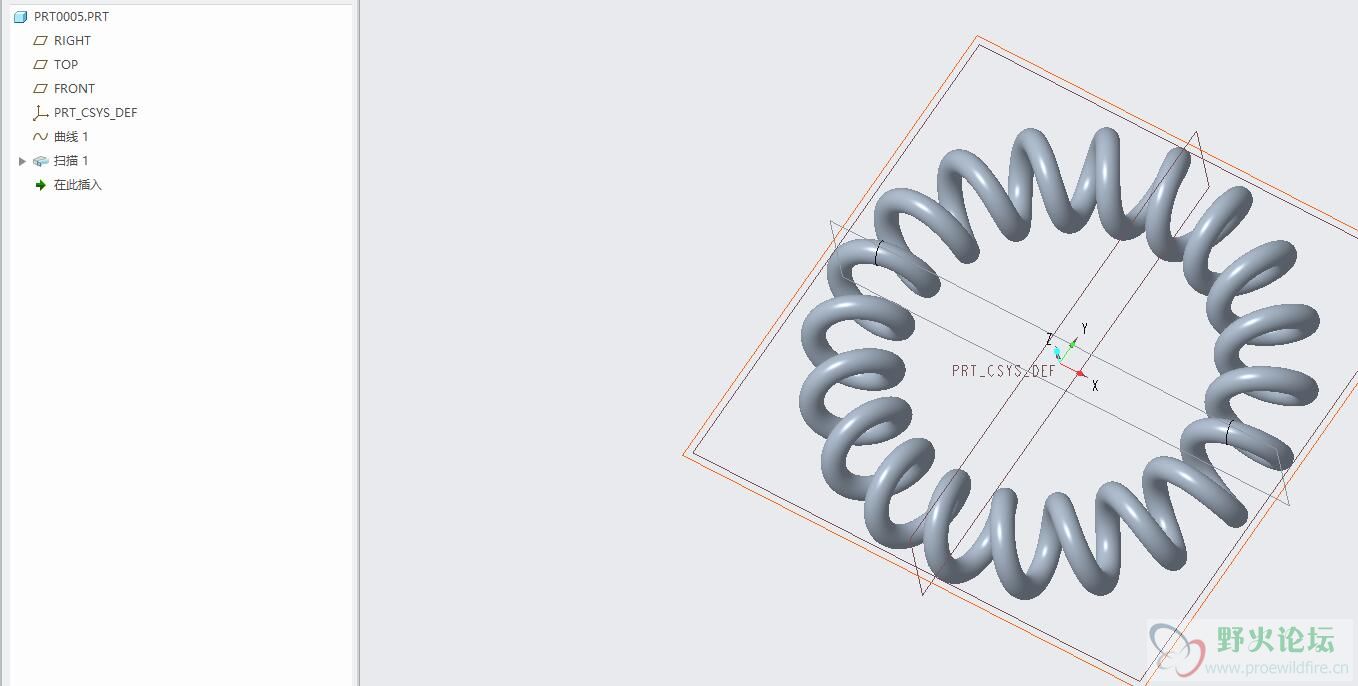

[求助] 螺旋触指弹簧怎么个画法,求大神;

竹枫 发表于 2019-6-28 16:01
用可变截面配合参数画
你的是不是复杂了,一个就行,但这不是楼主需要的
用可变截面配合参数画
仔细看图,其实是有角度的,采用公式螺旋扫描做不出来。这个弹簧实际是先做成你这个样子,然后受力下压热处理做出来的,这个角度怎么做出来才是关键;

 楼主| 发表于 2019-6-28 17:27 | 显示全部楼层
凤翅鎏金镋 发表于 2019-6-28 16:08
如果是你文件中的图的话,你的画法复杂了,一个扫描就可以完成,但是,这跟楼主的需求是两码事
老哥,麻烦赐教,我始终没扫出来这个效果;

朝晖_CM 发表于 2019-6-28 17:17
论坛搜索斜弹簧http://www.proewildfire.cn/thread-119076-1-1.html
牛B,学习一下!

 楼主| 发表于 2019-7-1 11:10 | 显示全部楼层
类似这种矩形截面的触指弹簧怎么画?
