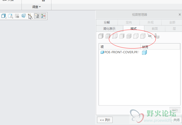

发表于 2019-6-28 10:11 | 显示全部楼层
视图管理器,样式里面,把单独的零件设为透明

 楼主| 发表于 2019-6-28 10:18 | 显示全部楼层
这个我知道   我也说了不设置零件状态    没有进行任何设置

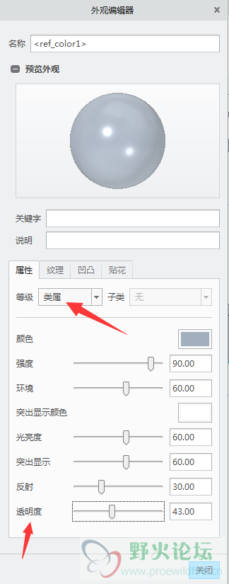

另一种方法在视图---外观---新建外观颜色  ----

 楼主| 发表于 2019-6-28 10:23 | 显示全部楼层
你这个设置透明也是全局透明吧  这是一整个零件

发表于 2019-6-28 10:24 | 显示全部楼层
可以局部选择曲面

 楼主| 发表于 2019-6-28 10:30 | 显示全部楼层
jiaose21 发表于 2019-6-28 10:24
可以局部选择曲面
正解   已解决   谢谢
