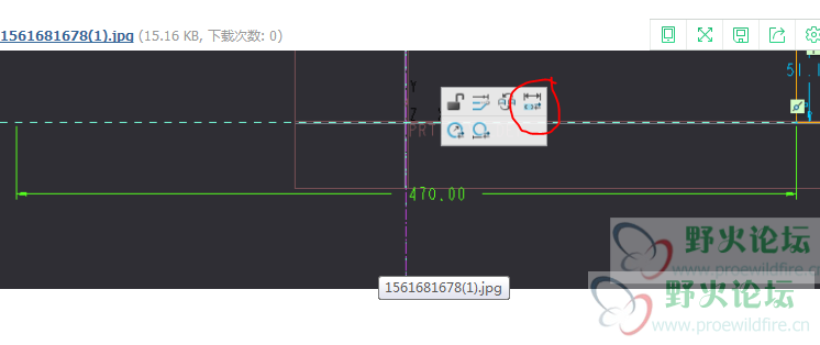

是选中尺寸然后点出现的那个锁图标吗?尺寸标注是红色是什么类型尺寸?
3194
3621
发表于 2019-6-28 08:37 | 显示全部楼层
点击圈中选项就会变成强尺寸,你说的那个锁是锁定尺寸!
