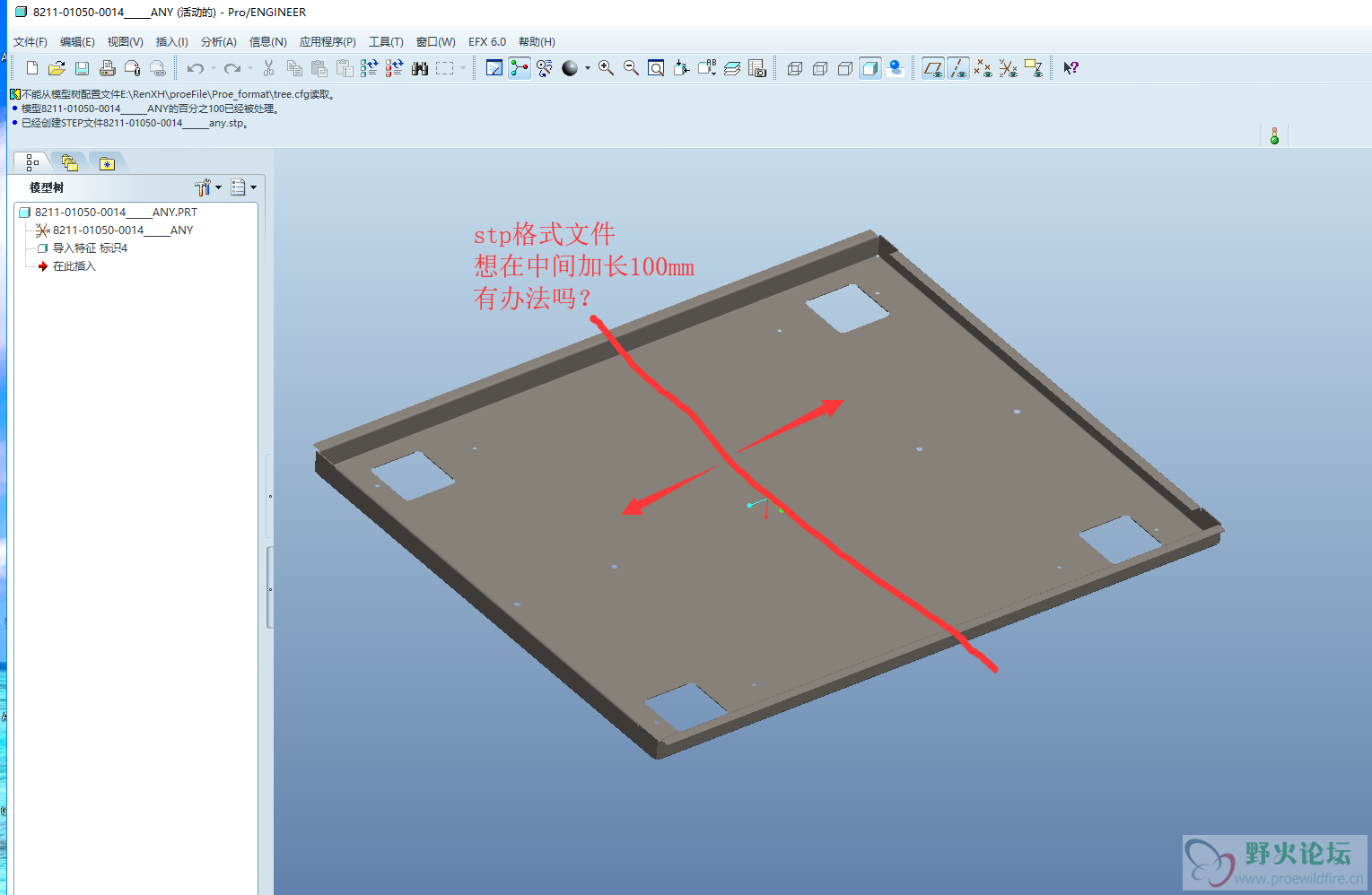

STP文件想在中间往两边加长,有办法吗?求赐教!

发表于 2019-6-27 20:34 | 显示全部楼层
用柔性建模

发表于 2019-6-27 20:41 | 显示全部楼层
扭曲可以

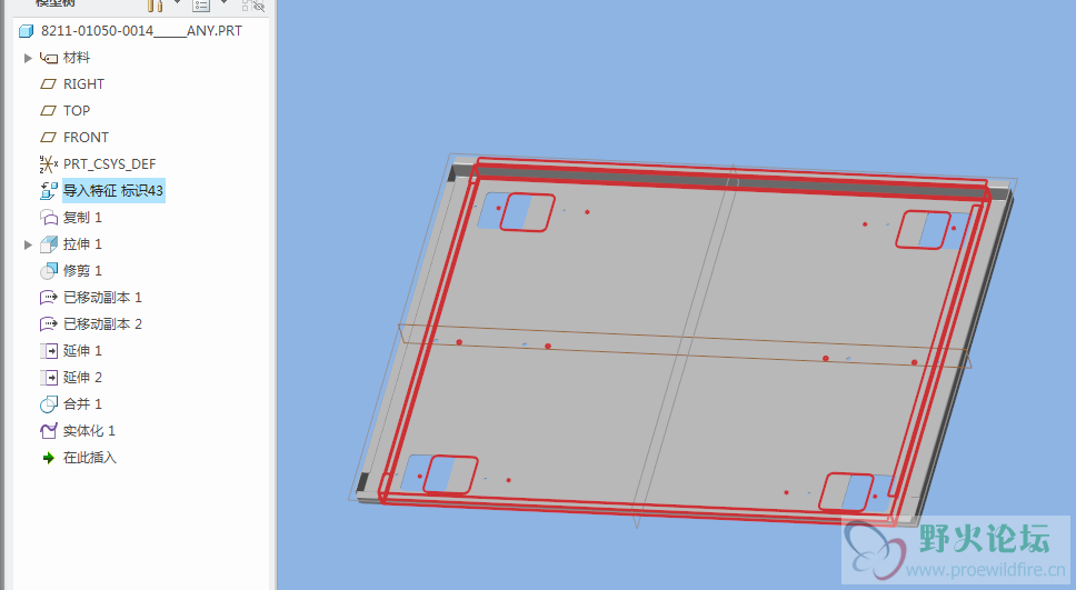

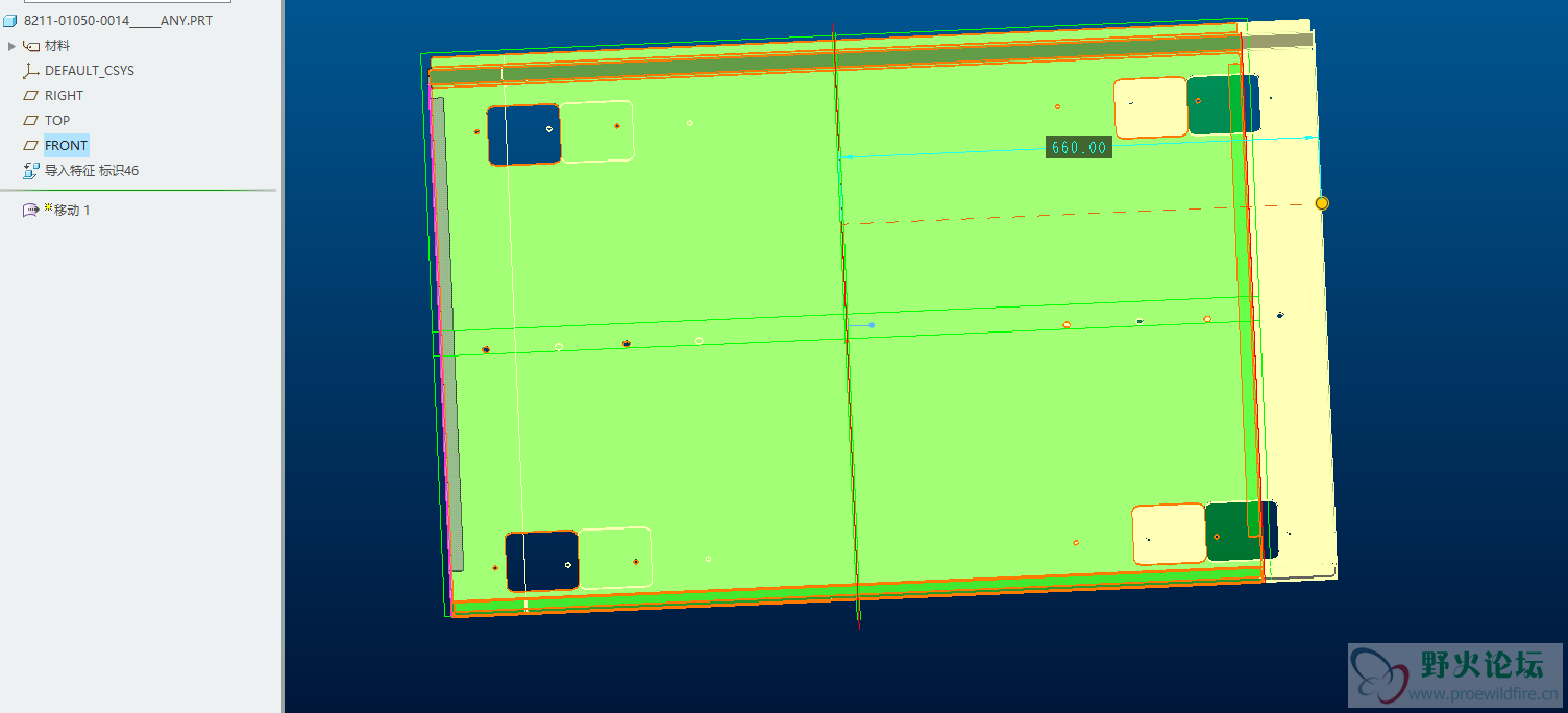

发表于 2019-6-28 00:40 | 显示全部楼层
我想你要这样的效果,但是你的软件好像是野火5.0的,用CREO吧,大势所趋

发表于 2019-6-28 08:23 | 显示全部楼层
看图是对称的,2个方法
1.切1/2,然后偏移,然后再mirro一下
2.按照4楼大师说的 柔性建模

发表于 2019-6-28 08:25 | 显示全部楼层
针对楼主的,这个很平整,就两端分别平移偏移下即可。用扭曲等会有小变形(方孔有可能变长方形)
也可以复制几何曲面,平移,切除重叠的,实体化即可

发表于 2019-6-28 09:00 | 显示全部楼层
复制一个面组,然后拉伸切除实体,再把复制的面组从中间修剪,保留两边,然后各自往两边移动50,再延伸回来合并实体化就行,对称不对称都可以.

发表于 2019-6-28 09:57 | 显示全部楼层
creo柔性建模完全可以办到

发表于 2019-6-28 11:15 | 显示全部楼层
操作面组到家了,应该很容易
