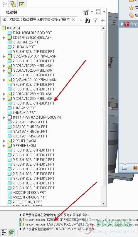

请问CREO2.0模型树里面的字体和提示框的字体怎样修改成宋体?

把你配置文件 config.pro 删除下,看看能不能好,另外操作系统字体用默认的不要改。

配置文件 config.pro删除掉就可以了,谢谢,问题已经解决了。。。

将config中的default_font font这一行删掉就可以了
