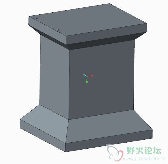

论坛的各位老师们,大神们,我现在碰到一个问题,想请教各位,我现在有图上的一个机架,需要加工出来,怎么样是追方便快捷的,现有设备激光切割钣金折弯机,金工车间,焊接。该机架需要承重300~500KG。望各位大神解答

机架高650毫米,上平台510毫米乘410毫米,下平台650毫米乘550毫米

如果你是想在钣金角度去考虑,我建议是内部用方管焊接骨架之后外面用铁板什么的包边即可

我也是这样想的内部骨架结构,外部一毫米铁皮包裹,内部骨架角铁焊接成本过高,人工费用两百一天,而且考虑承载500KG要求骨架牢靠,从受力分析来考虑,三角形稳定,所以骨架焊接人工费用过高,钣金折弯相对便宜,所以现在决定能用钣金做就钣金做,就是不怎么怎么样做,具体图纸改怎么画没有头绪

谢回答,暂时不考虑铸件,因为是一台试样,所以注模就不考虑了

因为是机架,尺寸要求可以说没有,1,2毫米误差完全不影响

钢板焊接拼制,肯定可行!
