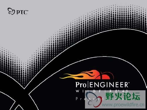

PROE.jpg 各位高手:
   本人按安装指引,安装了proeWildfire 4.0 C000 ,但是,安装完成后,在进入图时,就一下子没有了,
  不知道为什么??
   急切希望大家指导,谢谢

载卸掉PROE,重新安装,但是安装前要先删除
C:\Documents and Settings\用户名\Application Data 目录下的ptc文件夹,再安装就不会发生没有反映的问题了,祝你愉快.

PTC官方:启动Pro/E时看到开始屏幕,然后开始屏幕消失,但程序并未运行。 怎么办?
http://www.proewildfire.cn/thread-3633-1-1.html
