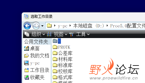

电脑分辨率调了,主题也改了,还是不行。
614
744
发表于 2019-6-26 11:21 | 显示全部楼层
上图

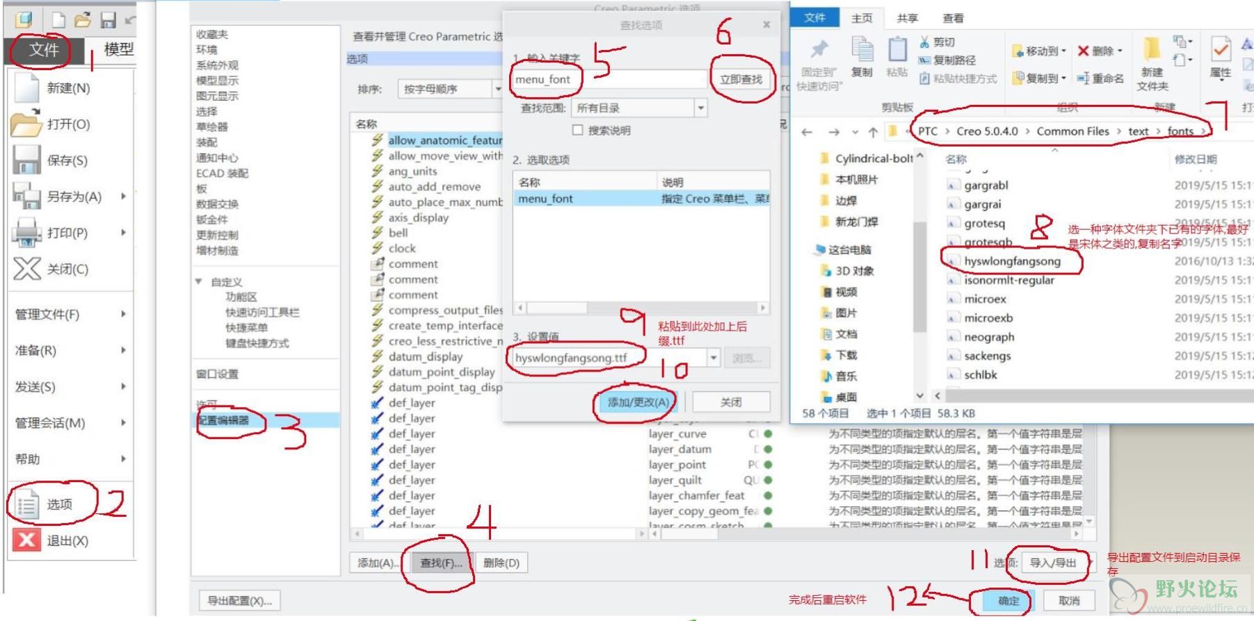

可以试下在配置文件中改参数menu_font  参数值为字体目录下以有字体最,比如宋体,仿宋什么的

具体怎么改?因为我最近刚用这个软件,很多东西不太清楚。

发表于 2019-6-26 16:04 | 显示全部楼层
按图操作
