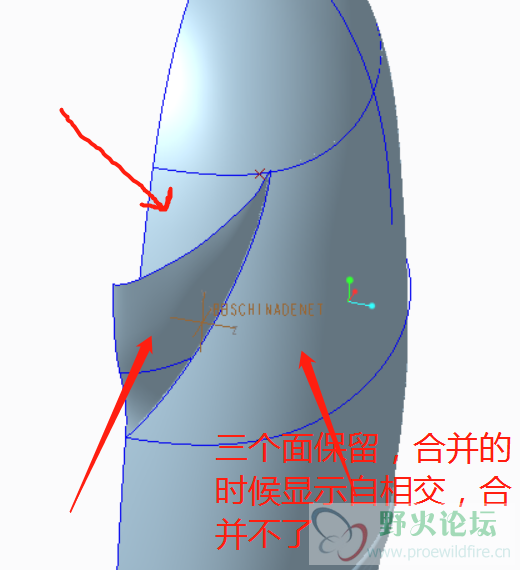

各位师傅,画水壶,壶嘴部分合并不了,显示自相交,我想三部分都保留,请你们帮看看,曲线哪里出问题了,怎么改善,谢谢!

我剪了,合并的时候,显示自相交,有一部分保留不了,这个自相交要怎么才可以解决,盼复,谢谢

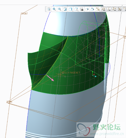

1.将水壶的大面   利用剪切   分成  A+B(剪切时左右保留,即出来A+B)
2.A与C合并
3.再与B合并
因为没有您的PRT,否则直接给你做出来
请看图的ABC
请看图的ABC
