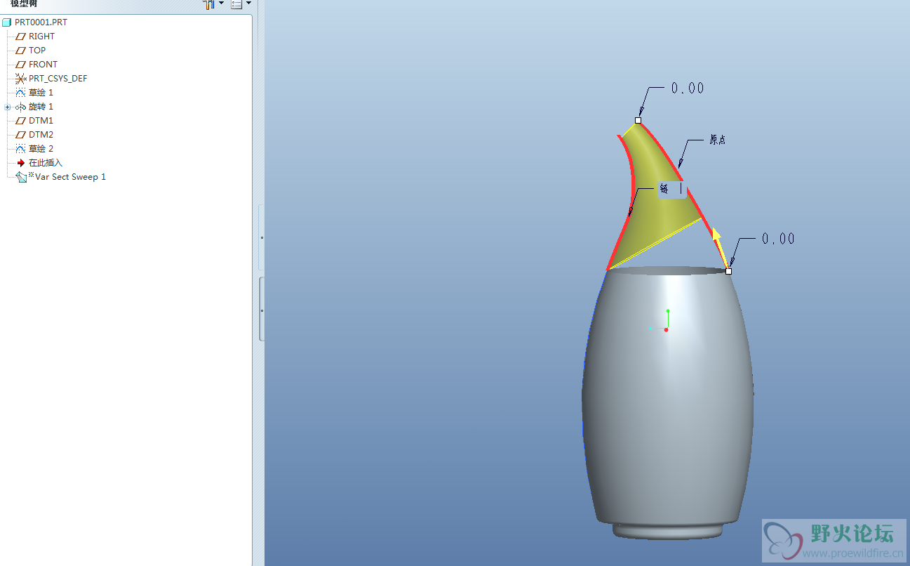

为什么我用VSS画这个,会出现这种情况,有人知道是怎么回事吗?求大佬讲解下
168
195
 楼主| 发表于 2019-6-25 19:54 | 显示全部楼层
为什么我的扫描他不能从下面连接处开始扫描,而是出现这一段缺口
168

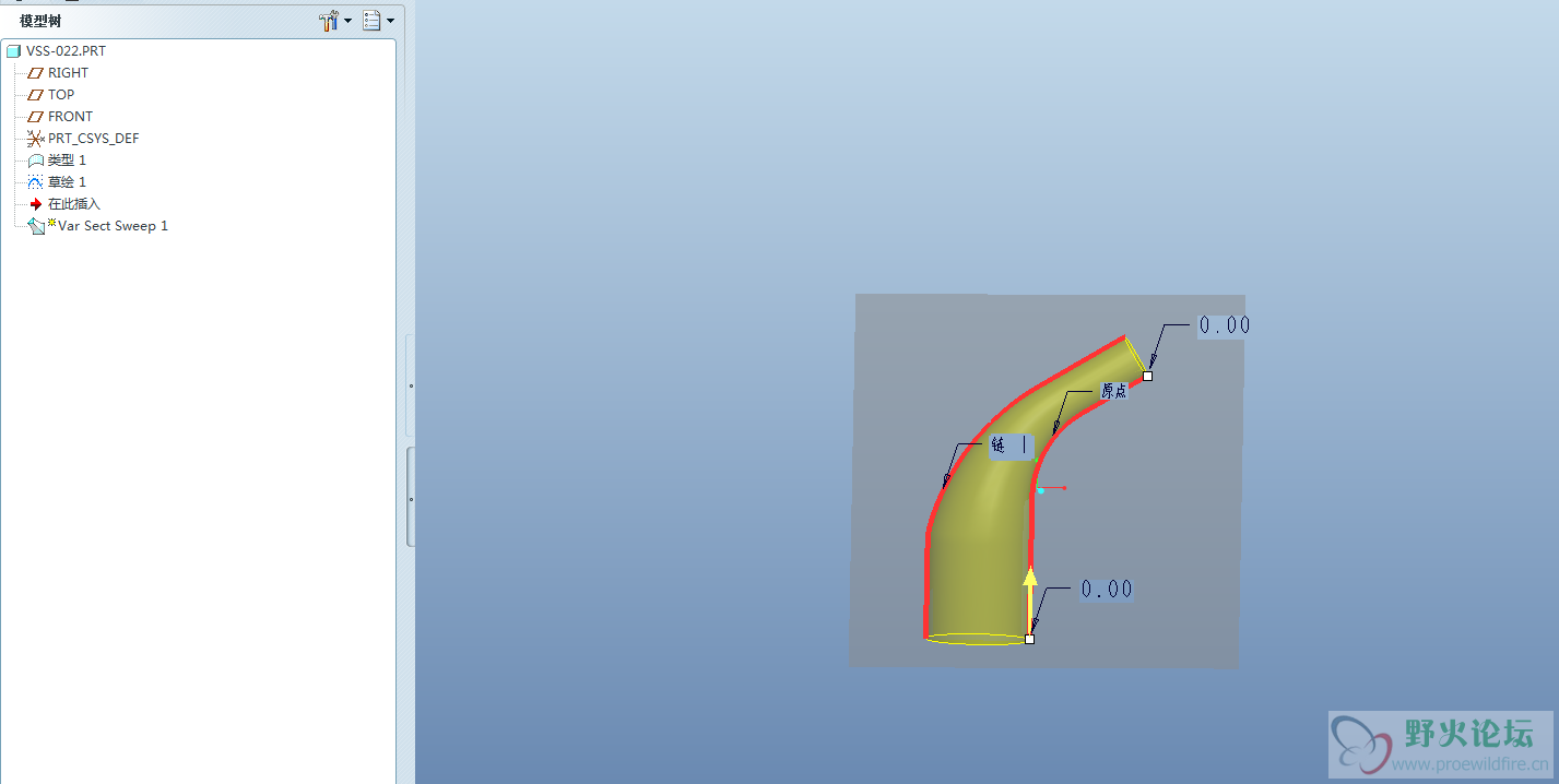

 楼主| 发表于 2019-6-25 19:56 | 显示全部楼层
这是我在论坛找的例子,为什么他这个不会出现缺口,是因为造型的原因吗?

发表于 2019-6-25 20:17 | 显示全部楼层
这个问题可以了解一下 扫描中的[垂直于轨迹]这个选项的含义

发表于 2019-6-26 08:50 | 显示全部楼层
楼上说的对,还和草绘截面的约束有关,建议上附件。

发表于 2019-6-26 10:38 | 显示全部楼层
这个回复正确

 楼主| 发表于 2019-6-26 12:13 | 显示全部楼层
请问下,如果我的两条链都是曲线,但是我又想垂直基准平面,需要在中间加一条垂直于基准平面的线吗?
